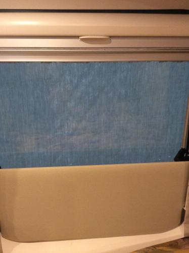

Volevo condividere con voi il mio lavoro a protezione delle tendine plissettate posteriori. Prendendo spunto anche delle modifiche viste sui nuovi mezzi, ho utilizzato un pannello di un vecchio frigorifero. In questo modo
la funzionalità della finestra c'è ancora, in quanto la tendina è sollevabile e volendo posso anche aprire la finestra. Inoltre il pannello è facilmente asportabile dato che l'ho infilato nella guida della tendina. Il colore non è perfetto in quanto il pannello è di noce, il Malibù come noto è pero selvatico, ma con il letto pronto è coperto quasi tutto dal cuscino. saluti andrea
Ciao adl53,
complimenti per l'ottimo lavoro!
Desideravo, a tal proposito, porti due domande nell'attesa che arrivi il mio 600 DB a febbraio:
- ho notato che il tuo Malibu ha la finestra laterale (come quello che ho ordinato io), il cuscino da fastidio al gruppo tendina / zanzariera? (io sono alto 170 cm)
- avrei pensato di fare il tuo stesso tipo di lavoro proprio sulla tendina plissettata posteriore laterale (nel caso il cuscino desse fastidio): per infilare il pannello all'interno delle guide hai dovuto svitarle e poi rimontarle?
Grazie in anticipo.

Ciao adl53, complimenti per l'ottimo lavoro! Desideravo, a tal proposito, porti due domande nell'attesa che arrivi il mio 600 DB a febbraio: - ho notato che il tuo Malibu ha la finestra laterale (come quello che ho ordinato
io), il cuscino da fastidio al gruppo tendina / zanzariera? (io sono alto 170 cm) - avrei pensato di fare il tuo stesso tipo di lavoro proprio sulla tendina plissettata posteriore laterale (nel caso il cuscino desse fastidio): per infilare il pannello all'interno delle guide hai dovuto svitarle e poi rimontarle? Grazie in anticipo.
ciao Long John
il mio è un 640 LE con letti gemelli, e i pannelli li ho fatti per non sfondare la tendina plisettata dei vetri posteriori dove ho i cuscini.
Per la finestra laterale che quando dormo è sul fianco, non ho mai avuto problemi perchè il letto è largo, molto largo quanto la lunghezza del  600 (190 cm circa) e per questo non l'urto mai.
Per infilare i pannelli non c'è bisogno di smontare niente. Basta sollevare la tendina, fletterli ed infilarli al posto della stessa, proprio nella guida in alluminio dove scorre la tendina.
Si possono fare come altezza della misura desiderata senza inficiare (se non in minima parte) l'uso e la funzionalità della tendina e della finestra.

ciao Long John il mio è un 640 LE con letti gemelli, e i pannelli li ho fatti per non sfondare la tendina plisettata dei vetri posteriori dove ho i cuscini. Per la finestra laterale che quando dormo è sul fianco, non ho
mai avuto problemi perchè il letto è largo, molto largo quanto la lunghezza del  600 (190 cm circa) e per questo non l'urto mai. Per infilare i pannelli non c'è bisogno di smontare niente. Basta sollevare la tendina, fletterli ed infilarli al posto della stessa, proprio nella guida in alluminio dove scorre la tendina. Si possono fare come altezza della misura desiderata senza inficiare (se non in minima parte) l'uso e la funzionalità della tendina e della finestra. andrea
Grazie adl53,
pensavo avessi il 600 DB, comunque replicherò sicuramente il lavoro che hai fatto tu nella finestra laterale posteriore, mi pare un'ottima soluzione per preservare la zanzariera e la tendina plissettata;
complimenti ancora per il bel lavoro.
il nostro  monta di serie queste, quindi fortunatamente
non abbiamo dovuto fare modifiche si sorta:
Probabilmente i progettisti avranno avuto segnalazioni  in merito
e hanno aggiunto le protezioni  che tu brillantemente ti sei autocostruito
