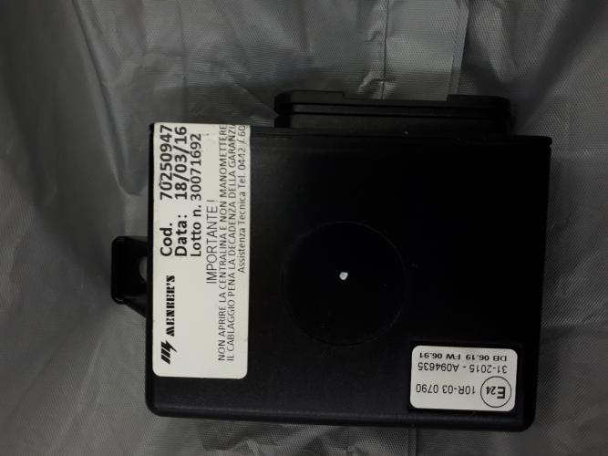

Mi inserisco per riportare la mia personale esperienza sul discorso sensori di retromarcia:
Il portamoto Edicar me lo ha montato il concessionario dove ho acquistato il camper, e siccome ho anche il gancio di traino il portamoto va collegato alla presa che serve anche per il rimorchio.
Quando monto il portamoto oppure aggancio il carrello ho un pulsante che mi esclude il cicalino dei sensori e contemporaneamente mi si accende una spia nel quadro (mi sembra di ricordare triangolare gialla) che mi segnala che i sensori sono esclusi così se me li dimentico esclusi quando non ho nessun accessorio a rimorchio c’è questo utile segnale di avviso. Questo segnale di avviso rimane acceso anche a retromarcia disinserita. Per ovviare a questo problema sto pensando di montare un rele pilotato dalla luce di retromarcia che mi richiuda il contatto che era stato aperto con il pulsantino solo nel momento che disinserisco la retromarcia.  Il pulsante mi era stato montato sotto al paraurti posteriore, in posizione secondo me infelice perché la ruota ci proiettava sopra il fango e lo ho spostato dentro sotto al letto. Il pulsante apre semplicemente un contatto nel cablaggio dei sensori.

Ciao a tutti Mi inserisco per riportare la mia personale esperienza sul discorso sensori di retromarcia: Il portamoto Edicar me lo ha montato il concessionario dove ho acquistato il camper, e siccome ho anche il gancio di
traino il portamoto va collegato alla presa che serve anche per il rimorchio. Quando monto il portamoto oppure aggancio il carrello ho un pulsante che mi esclude il cicalino dei sensori e contemporaneamente mi si accende una spia nel quadro (mi sembra di ricordare triangolare gialla) che mi segnala che i sensori sono esclusi così se me li dimentico esclusi quando non ho nessun accessorio a rimorchio c’è questo utile segnale di avviso. Questo segnale di avviso rimane acceso anche a retromarcia disinserita. Per ovviare a questo problema sto pensando di montare un rele pilotato dalla luce di retromarcia che mi richiuda il contatto che era stato aperto con il pulsantino solo nel momento che disinserisco la retromarcia.  Il pulsante mi era stato montato sotto al paraurti posteriore, in posizione secondo me infelice perché la ruota ci proiettava sopra il fango e lo ho spostato dentro sotto al letto. Il pulsante apre semplicemente un contatto nel cablaggio dei sensori. Il mio è nero con i fari arrotondati Obelix
Ciao Obelix1
Alcune mie curiosità. L'installazione dell''interruttore è stata una tua richiesta al Concessionario o una sua iniziativa legata al fatto della contemporanea presenza del gancio/portamoto? Che tu sappia, ha dovuto accedere alla centralina dei sensori per fare variazioni o nuovi collegamenti? Nel caso, sapresti per cortesia dirmi con esattezza dove è collocata? Confermo poi che la spia che dovrebbe accendersi è la triangolare gialla, ma non hai contemporaneamente altri messaggi a Body Computer?

Ciao Oregon 61
L’installazione dell’interruttore è stata una iniziativa del concessionario.
Non credo che abbia dovuto accedere alla centralina dei sensori, in quanto,  quando ho spostato l’interruttore ho seguito i fili ed  ho visto che l’interruttore era stato inserito tagliando un cavetto di un cablaggio posto dentro alla carrozzeria dietro al paraurti posteriore lato destro basso.
Se il Body computer mi da qualche messaggio di errore non lo ho visto, ma direi proprio di no.

Ciao Oregon 61 L’installazione dell’interruttore è stata una iniziativa del concessionario. Non credo che abbia dovuto accedere alla centralina dei sensori, in quanto,  quando ho spostato l’interruttore ho seguito
i fili ed  ho visto che l’interruttore era stato inserito tagliando un cavetto di un cablaggio posto dentro alla carrozzeria dietro al paraurti posteriore lato destro basso. Se il Body computer mi da qualche messaggio di errore non lo ho visto, ma direi proprio di no. Obelix
Grazie Obelix 1.
Correggimi se sbaglio. Il cablaggio interrotto è quello che entra nella scatolatura della carrozzeria in basso a destra dietro al paraurti posteriore e coperto da un tappo di gomma al cui interno vi è poi un connettore. Giusto?... Quindi diversamente dal mio caso  non ti appare insieme alla spia gialla il messaggio a body computer "sensori posteriori disattivati".
Per l'idea interruttore ero piuttosto incuriosito invece dal motivo per cui il tuo concessionario non sia ricorso alla possibilità offerta dal software di attivare o meno i sensori attraverso la connessione/sconnessione dello spinotto del carrello eliminando la necessità dell'interruttore stesso. Però pensandoci, forse tu ti riferisci al concessionario Malibu e non FIAT che quindi non avrebbe a disposizione il software.

Grazie Obelix 1. Correggimi se sbaglio. Il cablaggio interrotto è quello che entra nella scatolatura della carrozzeria in basso a destra dietro al paraurti posteriore e coperto da un tappo di gomma al cui interno vi è
poi un connettore. Giusto?... Quindi diversamente dal mio caso  non ti appare insieme alla spia gialla il messaggio a body computer sensori posteriori disattivati.  Per l'idea interruttore ero piuttosto incuriosito invece dal motivo per cui il tuo concessionario non sia ricorso alla possibilità offerta dal software di attivare o meno i sensori attraverso la connessione/sconnessione dello spinotto del carrello eliminando la necessità dell'interruttore stesso. Però pensandoci, forse tu ti riferisci al concessionario Malibu e non FIAT che quindi non avrebbe a disposizione il software. Oregon61 Grazie ancora.
Confermo che il cablaggio che è stato interrotto è quello sotto al tappo in gomma che dici tu, per quanto riguarda la modifica fatta dal concessionario si tratta del concessionario Malibu, non fiat.
