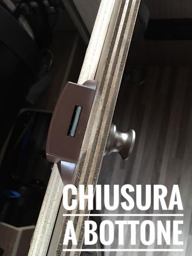

Buongiorno amici, ho notato che le serrature a pulsante dei cassettoni cucina e dell'anta dell'armadio si bloccano in continuazione; succede anche sul vostro? C'è possibilità di intervenire sulle regolazioni?
Confermo cassettoni cucina spesso si fa fatica a chiudere,spesso devi sollevare e schiacciare
Idem con patateangry
Fatti fare una regolazione completa dei cassetti cucina dal concessionario, ma vai con i cassetti “pieni”in assetto vacanza!
io ho fatto così, e ho risolto
  Segui il mio consiglio poco sopra e vedrai che risolvi

Idem con patate
Ciao Moby,
io ho risolto facendo fare dal conce una regolazione dei cassetti a “pieno carico”

Fatti fare una regolazione completa dei cassetti cucina dal concessionario, ma vai con i cassetti “pieni”in assetto vacanza! io ho fatto così, e ho risolto
Ciao Emap, certo che per Long John è un po lontano il concessionario, sarebbe bello sapere cosa regolare per poter farselo da soli, io lo avevo fatto sul precedente Malibù ma non ricordo più cosa avessi regolato, avevo il guardaroba che la maggior parte delle volte non si riusciva mai ad aprire.

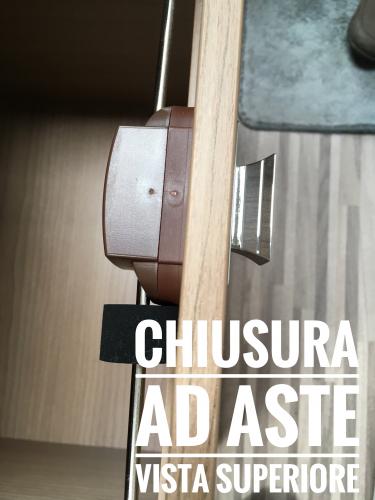

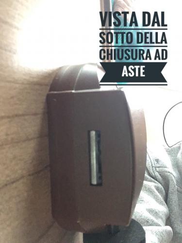

1C5BEF5E-E9C2-4F07-87BA-7A38AFB9C142.jpeg8C157076-4412-4304-B2F4-1C8D12FA28F6.jpeg4EB27CCC-1892-43D9-BA7D-CC26B7CA2EA0.jpeg
Le chiusure ad aste del cassetto sotto i fuochi e del cassettone sotto la seduta a due posti , sono assurde e mal funzionanti. I ‘vecchi bottoni’ come sono installati sull’antina porta bombole e agli sportelli sorto il letto, invece funzionano a meraviglia come per 15 anni hanno funzionato sul mio MH Hymer. Le stesse aperture rettangolari in alluminio , che tra l’altro sono talmente squadrate che ti fanno male se le tocchi dentro, che comandano le aste interne del cassetto, se ci fate caso e le rovsciate, o meglio dire se le guardate dal sotto, sono le stesse di quelle a bottone. Forse si potrebbe trasformarle appunto in ‘bottone’ tutte e quante sistemando una semplice squadretta all’interno... ci penseremo. Comunque se le chiusure ad aste le si vuole regolare, al di sotto dei cassetti, a lato, c’e una rotellina che permette una minima regolazione. È bene farla quando i cassetti sono pieni e pesanti pronti per il viaggio.
Spero di essere stato chiaro xchè non è per nulla facile spiegare... se un giorno ci trovassimo in un camping magari, faremmo prima nelle spiegazioni eh eh ...

Non appena  ho tempo vado dal concessionario a farmeli sistemare..
maniglia porta bagno che per chiuderla devi sollevare la porta perché se abbassi la maniglia ti rimane sempre aperta..Piccole imperfezioni ma con quello che gli lasciamo vorrei che queste cose fossero risolte da chi di dovere,anche se credo non sia colpa di Carthago ma del concessionario

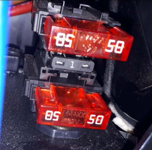

Ciao Moby, lo staccabatterie che mi hanno montato è il classico con la chiavetta rossa estraibile, è soltanto uno posizionato nel lato del sedile guida accanto ai manometri dell'aria delle sospensioni pneumatiche, io è
logico che gli avevo chiesto un sistema che staccasse il tutto altrimenti risulterebbe inutile, nel caso fosse come dici te è difficile modificarlo e far sì che stacchi tutte e due le batterie? A quanto dici te allora loro mi hanno montato un solo staccabatteria collegato ad una sola batteria, in questo caso basterà montare un altro staccabatteria all'altra batteria giusto? Scusa il gioco di parole.
Ciao Rock,
Ora ti rispondo ma mi piacerebbe anche sapere per quale motivo hai messo lo stacca batterie?
Non so che collegamenti ti abbiano fatto ma ti posso confermare che il CP Truma è collegato sotto batterie di servizio, quindi se stacchi si deve spegnere, ciò vuol dire che qualche errore lo hanno fatto.
Sotto i sedili ci sono i fusibili da 50 Amp. di entrambe le batterie, ho provato a toglierli e il CP si spegne, rimane spenta anche la centralina LT (salvo che il motore non sia in moto) ma funzionante però la visione delle percentuali dei serbatoi e delle batterie in quanto il comando della centralina LT è alimentato da un ulteriore fusiblie da 1 Amp. che avrebbero dovuto escludere anche quello.fusibile%20lato%20passeggero.PNG
Bisogna interrompere il cavo che dal fusibile da 50 Amp. (quello di sotto nel mio caso, ma potrebbe anche essere sopra) va alla centralina sotto il sedile , poi bisogna spostare l'alimentazione del fusibile da 1 Amp. e collegarlo dopo lo stacca batteria in quanto è collegato direttamente sul polo positivo della batt. 1 lato guida e sicuramente non lo hanno escluso.
Personalmente anche se io non lo monterò più (avendolo avuto in precedenza e mai usato), avrei preferito quello a 4 posizioni che ti permetterebbe di usare una o l'altra o tutte e due insieme le batterie e quando lo posizioni sullo zero stacca tutto ma anche il parallelo tra le due batterie (certo che ci vuole più lavoro e impegno rispetto a quello che ti hanno messo).
Oppure puoi montare un'altro come quello che hai già per l'altra batteria così escludi anche il parallelo, con la sola differenza che devi fare doppia manovra.
