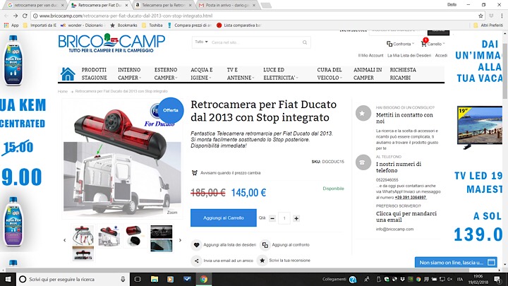

Scusate una domanda, mi rivolgo a Long John che come me mi sembra di ricordare che abbia lo stereo Piooner DAB con navigatore incorporato, ma anche a chi lo dovesse avere (intendo quello compreso come promozione ed era offerto
in regalo a chi acquistava un Malibu in fiera a Parma). Volevo sapere se avete istallato la retrocamera posteriore e se, quando andate, è possibile visualizzare il posteriore o se la retrocamera funziona soltanto a retromarcia inserita, a me non riesce a vederla mentre vado, mi chiedevo se ci fosse un modo per vederla. Grazie delle risposte e buonanotte a tutti.
Pur avendolo acquistato a Parma, il navigatore installato non è DAB. È un Macrom DVD 5566 ‘normale’ ma, personalmente, mi va bene così. Ritornando alla telecamera, io l’ho fatta installare dal mio meccanico e posso vedere in marcia la visione delle mie bici . Ovviamente , anche se tutto spento ed inserendo la reteo, il tutto si accende anche se con qualche secondo di ritardo

Ringrazio Long John e gli altri per la risposta sulla retrocamera,
