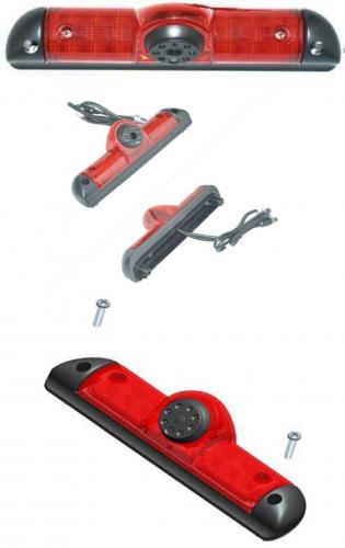

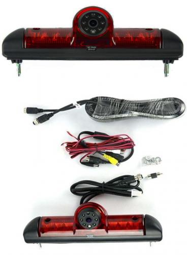

Ciao nanonet,
io ho questa retrocamera (la prima foto che hai postato): viene distribuita da diverse aziende in Italia (Digitel, Phonocar, Bomatech) e ne esistono due versioni: una che, come hai rilevato, tu ha i dadi a farfalla sulle due filettature alle stremità e necessita, per l'installazione, un intervento da dentro; un'altra che invece alle due estremità ha delle semplici viti accessibili dall'esterno del mezzo e quindi non richiede alcun intervento da dentro ma soltanto svitare il terzo stop originale e riavvitare il terzo stop con retrocamera (naturalmente dopo aver fatto i relativi collegamenti) con un semplice giravite.
I due modelli di retrocamera, alla vista, sono praticamente uguali; differiscono soltanto alle loro estremità, dove quella con montaggio semplice dall'esterno ha quattro fori: due nella parte rossa e due nella parte nera
Mentre quella che prevede il montaggio con i dadi a farfalla dall'interno ha, alle estremità, soltanto due fori (quelli nella parte rossa)
Io ho istallata quella con i quattro fori  (la mia è della Bomatech ma è perfettamente uguale alla Digitel) e, per problemi di cablaggio fatto male dall'installatore, ho già fatto l'esperienza di doverla smontare e ti assicuro che è semplicissimo.
Dal punto di vista delle prestazioni posso dirti che ha un'ottima risoluzione, anche notturna, e soprattutto ha il pregio di essere regolabile: infatti la parte centrale che ospita la retrocamera ha la possibilità di essere spostata, direttamente con la mano e senza l'ausilio di attrezzi, in 3 diverse posizioni attraverso un sistema "a scatti" che permette di regolare la retrocamera in diverse posizioni a seconda delle esigenze del guidatore o del fatto che si abbia il portamoto o meno.

Ciao nanonet, io ho questa retrocamera (la prima foto che hai postato): viene distribuita da diverse aziende in Italia (Digitel, Phonocar, Bomatech) e ne esistono due versioni: una che, come hai rilevato, tu ha i dadi a farfalla
sulle due filettature alle stremità e necessita, per l'installazione, un intervento da dentro; un'altra che invece alle due estremità ha delle semplici viti accessibili dall'esterno del mezzo e quindi non richiede alcun intervento da dentro ma soltanto svitare il terzo stop originale e riavvitare il terzo stop con retrocamera (naturalmente dopo aver fatto i relativi collegamenti) con un semplice giravite. I due modelli di retrocamera, alla vista, sono praticamente uguali; differiscono soltanto alle loro estremità, dove quella con montaggio semplice dall'esterno ha quattro fori: due nella parte rossa e due nella parte nera    Mentre quella che prevede il montaggio con i dadi a farfalla dall'interno ha, alle estremità, soltanto due fori (quelli nella parte rossa) Io ho istallata quella con i quattro fori  (la mia è della Bomatech ma è perfettamente uguale alla Digitel) e, per problemi di cablaggio fatto male dall'installatore, ho già fatto l'esperienza di doverla smontare e ti assicuro che è semplicissimo. Dal punto di vista delle prestazioni posso dirti che ha un'ottima risoluzione, anche notturna, e soprattutto ha il pregio di essere regolabile: infatti la parte centrale che ospita la retrocamera ha la possibilità di essere spostata, direttamente con la mano e senza l'ausilio di attrezzi, in 3 diverse posizioni attraverso un sistema a scatti che permette di regolare la retrocamera in diverse posizioni a seconda delle esigenze del guidatore o del fatto che si abbia il portamoto o meno. Spero di esserti stato d'aiuto. Un abbraccio
Ottimo suggerimento, non sapevo che esistesse una versione con fissaggio esterno, ora sono mooooolto più tranquillo.

Ciao, vedo che ti hanno già risposto e non posso che confermare, telecamera con 4 viti quindi fissaggio esterno.
Ottimo prodotto con ampia visuale regolabile e ottima luminosità notturna

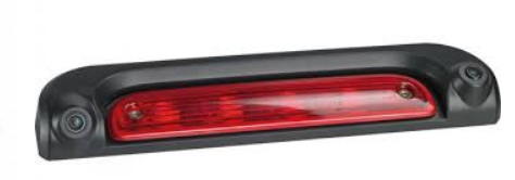

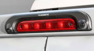

Ciao Nanonet, anche questa si monta dall'esterno ed è stata la mia scelta in quanto volevo tassativamente due retrocamere di cui una che inquadra il portamoto con visuale ad angolo molto ampio per il parcheggio, ed una sempre accesa su un monitor che ho da specchietto retrovisore con angolo più stretto che punta più lontano.
Si interpone tra carrozzeria e faretto terzo stop originale sostituendo solo le due viti originali con due più lunghe in dotazione.
accesa su un monitor che ho da specchietto retrovisore con angolo più stretto che punta più lontano. Si interpone tra carrozzeria e faretto terzo stop originale sostituendo solo le due viti originali con due più lunghe in dotazione. Dometic perfectview 35 twin nav
La conoscevo, ottimo, come costo grossomodo è simile alla Boma Tech, vedrò cosa scegliere
