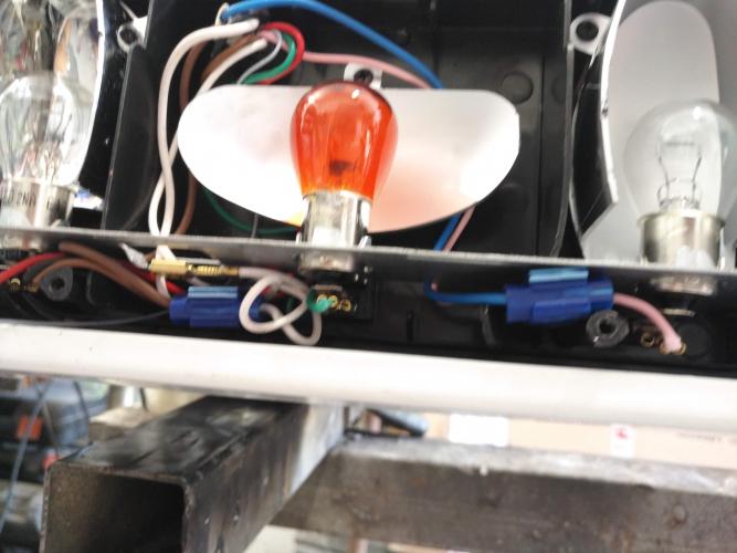

Ciao nanonet, i cavi con relativi connettori che si vedono in foto mi pare siano: multi connettore alimentazione/altoparlanti (a sinistra), antenna DAB (al centro) e antenna FM (sulla destra); non mi pare ci sia il cavo della retrocamera; dovrebbe essere un cavo guainato grigio senza connettori (almeno sul mio era così). Tienici aggiornati.
Ho aperto il terzo stop, dentro c'è la predisposizione, effettivamente il cavo con connettore verde artiva a quello anteriore dello stesso colore in plancia. Ed ovviamente c'è anche il connettore di alimentazione (bianco). Devo solo capire da dove prende la corrente, perchè con la retro inserita (a camper spento), col tester non vedo tensione, ma ne verró a capo.

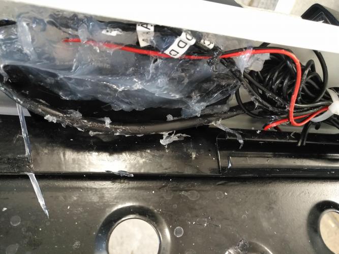

Nessuno ha provato ad installare un kit di sensori retromarcia wireless sul portamoto? Io l'ho fatto e, al momento, funziona perfettamente.
Naturalmente è necessario provvedere ad impermeabilizzare la centralina dei sensori od a chiuderla in una scatola stagna.
Ho scelto la prima soluzione. Ho aperto la centralina (si perde la garanzia) ed ho passato silicone sia sui bordi della scatola che sui fori delle viti; ho installato i sensori, poi ho attaccato i connettori alla centralina, l'ho posta dietro la targa con la zona connettori in basso, provvedendo ad incollarla al portamoto con silicone ; ho ricoperto tutta la zona connettori con abbondante silicone, pressandolo con uno straccio, in maniera da farlo penetrare dappertutto.
Non so se funzionerà per molto tempo; posso dire di averci provato.
Attenzione: sul portamoto Edicar ci sono fori da 18 mm, mentre i sensori che ho usato richiedono foro da 22 Mm. Ho provveduto ad allargare i buchi con una fresa.

L'alimentazione l'ho presa dalla luce retromarcia del portamoto, utilizzando due "rubacorrente".
Il display l'ho posto all'interno del cruscotto (mi interessa solo ascoltare il BEEP) utilizzando l'alimentazione sotto chiave dell'autoradio.
La centralina l'ho "murata" con il silicone dietro la targa. ecco la foto prima della finitura.

Ho utilizzato una fresa conica, senza smontare nulla. Unico smontaggio quello del vetro del fanalino destro, per i collegamenti elettrici.
Il lavoro si fa, se si ha un minimo di esperienza, in una o due ore al massimo.
Per inserire la centralina è meglio smontare il portamoto e porlo, capovolto, sui cavalletti.
ATTENZIONE ad inserire i sensori che, a portamoto capovolto, risultano al contrario.

In risposta al messaggio di Long John del 18/06/2018 alle 12:20:54
Ciao nanonet, io ho questa retrocamera (la prima foto che hai postato): viene distribuita da diverse aziende in Italia (Digitel, Phonocar, Bomatech) e ne esistono due versioni: una che, come hai rilevato, tu ha i dadi a farfalla
sulle due filettature alle stremità e necessita, per l'installazione, un intervento da dentro; un'altra che invece alle due estremità ha delle semplici viti accessibili dall'esterno del mezzo e quindi non richiede alcun intervento da dentro ma soltanto svitare il terzo stop originale e riavvitare il terzo stop con retrocamera (naturalmente dopo aver fatto i relativi collegamenti) con un semplice giravite. I due modelli di retrocamera, alla vista, sono praticamente uguali; differiscono soltanto alle loro estremità, dove quella con montaggio semplice dall'esterno ha quattro fori: due nella parte rossa e due nella parte nera    Mentre quella che prevede il montaggio con i dadi a farfalla dall'interno ha, alle estremità, soltanto due fori (quelli nella parte rossa) Io ho istallata quella con i quattro fori  (la mia è della Bomatech ma è perfettamente uguale alla Digitel) e, per problemi di cablaggio fatto male dall'installatore, ho già fatto l'esperienza di doverla smontare e ti assicuro che è semplicissimo. Dal punto di vista delle prestazioni posso dirti che ha un'ottima risoluzione, anche notturna, e soprattutto ha il pregio di essere regolabile: infatti la parte centrale che ospita la retrocamera ha la possibilità di essere spostata, direttamente con la mano e senza l'ausilio di attrezzi, in 3 diverse posizioni attraverso un sistema a scatti che permette di regolare la retrocamera in diverse posizioni a seconda delle esigenze del guidatore o del fatto che si abbia il portamoto o meno. Spero di esserti stato d'aiuto. Un abbraccio

Ho smontato il terzo stop del mio Malibù 600, ma non ho trovato nessuna predisposizione per la telecamera. C'è solo il collegamento delle luci dello stop ed un tubo corrugato che passa ma non lascia fuori nessun altro collegamento.
Io sono un amico "infiltrato" in questo (ottimo) topic, ho un Hymercar, dove in fase di acquisto ho fatto installare la predisposizione retrocamera, che si traduce in un cavo segnale video ed un connettore alimentazione, già presenti dietro il terzo stop.
Il cavo video arriva fin dietro all'autoradio, mentre quello 12v non lo so, presumo sia collegato ai fari della retro... dovrò verificare ed agire di conseguenza.
Devo solo trovare la retrocamera più adatta da montare, e dal momento che ci sono dei modelli che richiedono il fissaggio dall'interno, volevo evitarli per non dovermi trovare costretto a smontare mezzo mobilio solo per arrivare alle viti dall'interno del mezzo (non ai cavi che ho già).
La retrocamera suggerita da Long John è quello che fa per me, perchè si monta esattamente al posto del faro del terzo stop, utilizzando le stesse viti, quindi accedendo solo dall'esterno, collego i cavi e via...
Ovviamente anche Malibu ha la sua predispiosizione (se richiesta)
