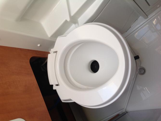

Ciao  maxcenter il wc se togli la vite sotto la puoi ruotare ma ti da noia il coperchio e la seduta del wc. Una domanda a tutti, nessuno di vuoi per praticità anche se occupa spazio tiene la ruota di scorta nel gavone?
io l'ho provato, cioe, mi sono seduto, ho la gamba sinistra proprio contro la parete laterale del camper e non ho proprio spazio, questa posizione mi costringe a girarmi di 20 gradi a destra dove ovviamente il buco del wc cambia e non è conforme al corpo…. cerca di capire :P dovrei ruotare a testa del wc di almeno 20 gradi a destra perché la punta di esso sia rivolta verso il centro del bagno, cosi come e ora è davvero scomodo, e strano cmq perché nel bagno compatto la testa del wc ruota come il ogni altro camper che ho vsito in vita mia, non capisco perché qui non l'hanno fatto ruotare
www.maxcancer.net
ik6Amo
ik6Amo
Inserito il 23/12/2018 alle: 16:35:01
In risposta al messaggio di MaxCancer del 23/12/2018 alle 12:32:45
Io ho provato a togliere la vite; l'ho rimessa subito perchè non è comunque possibile girare la tazza, in quanto il coperchio batte sulla parte in legno superiore e non si apre che nella posizioni in cui è stato bloccato il WC.
personalmente mi sembra un errore strutturale, non mi è mai capitato in vita di vedere un wc senza  testa girevole a parte quelli gia posti al centro, m questo non è posto al centro ma contro la parete laterale del camper, purtroppo è una cosa che ho visto solo dopo aver gia acquistato il mezzo

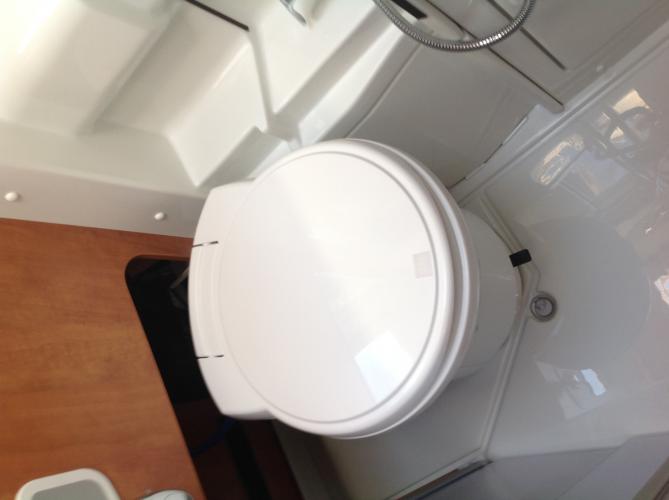

Ciao MaxCancer, se vai indietro a pagina 63 Moby Dick aveva fatto vedere di che vite si trattassse, naturalmente la vedi soltanto se togli la cassetta, il motivo per cui Malibu ha messo il blocco è perché senza quello la tazza gira ma il coperchio e la seggetta ostacolano la rotazione della tazza col rischio che si possano rompere le stesse.
Una soluzione possibile sarebbe quella di togliere il coperchio in modo che poi possiamo ruotare la tazza e stare più comodi, però a quel punto si vedrebbe sempre il wc aperto, semmai potremmo togliere il coperchio del wc segare la plastica che serve per tenerlo bloccato e appoggiarlo sopra quando lo abbiamo usato e accanto quando lo usiamo.
tazza gira ma il coperchio e la seggetta ostacolano la rotazione della tazza col rischio che si possano rompere le stesse. Una soluzione possibile sarebbe quella di togliere il coperchio in modo che poi possiamo ruotare la tazza e stare più comodi, però a quel punto si vedrebbe sempre il wc aperto, semmai potremmo togliere il coperchio del wc segare la plastica che serve per tenerlo bloccato e appoggiarlo sopra quando lo abbiamo usato e accanto quando lo usiamo.
grazie 1000, ribadisco la mia, secondo me è un errore di progettazione, io sono 185x105 kg e non sto proprio comodissimo in quella posizione

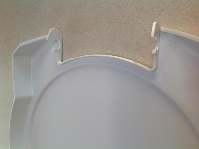

Questo sfizio per una comoda seduta me lo voglio togliere, sfilerò il coperchio togliendo (limandolo) l'anello che serve per il fissaggio e poi quando uso la tazza tolgo il coperchio e dopo la riappoggio sopra, lo so che così rovino la seggetta ma ho visto che non costa una cifra impossibile è per poter stare meglio questa prova la voglio fare.

Allora, cassetta tolta e scossa, la spia rossa si e spenta, la vite sotto la tazza wc del blocco l'ho tolta e devo dire che adesso la tazza può girare di quel tanto che permette di stare comodi, l'unico inconveniente è che il coperchio sbatte nella parete ma essendo di plastica morbida e facendo attenzione si rimane seduti ugualmente, cmq se vedo che non sarà comodissimo come ho detto ieri toglierò il coperchio e limerò l'anello di fissaggio dello stesso alla tazza e tutte le volte che utilizzerò il wc lo toglierò e rimetterò all'occorrenza, meglio comodi con una modifica che sacrificarsi tutte le volte.

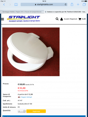

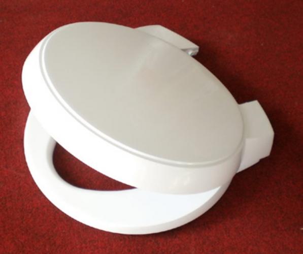

Una domanda, sapete come si toglie la seduta e  il coperchio del wc? Ho provato a toglierlo e non riesco, non vorrei che a forzarlo si rovina.

Ragazzi finalmente ci sono riuscito, risolto il problema seduta wc, sono riuscito a sfilare la seduta, ho modificato il coperchio in modo da poterlo sfilare quando si usa e il wc è girato e quando abbiamo utilizzato lo stesso, a scatto riposizioniamo il coperchio e torna tutto come prima, vi allego le foto
