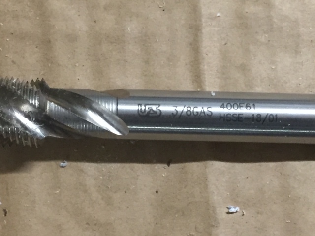

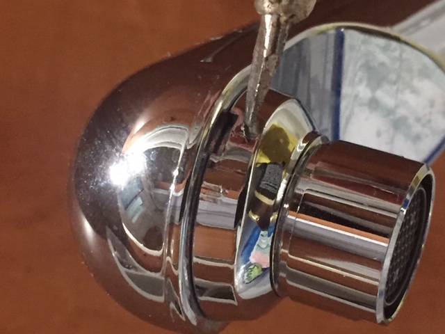

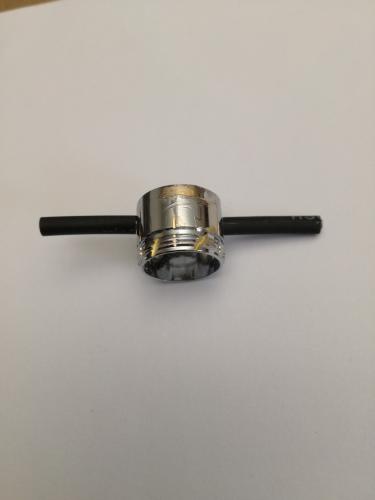

Buonasera a Tutti,
mi prendo con piacere due minuti per rispondere ad alcuni di voi che mi anno scrito in privato e che sembra una discussione che interessa a tutti, il problema degli schizzi del rompigetto del rubinetto.Mi è stata chiesta la sequenza dell'intervento.
Inanzitutto non serve prendere una pinza per togliere il rompigetto in plastica, in quanto o notato una fessura che facendo leva con un cacciavite si togli facilmente senza rovinarlo. 2° fase i diametri delle punte non sono importanti, però più foriamo con punte del diametro piccolo e man mano allarghiamo e meno dobbiamo fare pressione con chiavi per tenere fermo il rompigetto che si potrebbe rovinare( io o utilizzato una chiave con inserti in teflon ) in questo modo con tre punte o fatto tutto. la punta più grossa a mia disposizione era il D. 13 ma comunque poi bisogna allargare, come nella foto N° 4 il passaggio interno per il tipo di rompigetto che ho messo deve avere lo stesso D.
3° fase io o usato un maschio per filettare internamente che però non ha lo stesso passo del rompigetto nuovo, in quanto lo avevo già in possesso 3/8 gas HSSE-18/01. ( mi sono informato per un maschio ma mi chiedevano 40,00 € e inoltre facendo una prova mi era troppo largo).
Penso che se andate da un fabbro vi risparmiate i 40,00 € ma ma per il mio rompigetto non va bene.
Ho preferito fare un filetto un po " sbagliato" perche plastica su ottone facendo atrito fa anche da tenuta.
5° fase il filtro lo infilato da sopra e poi fermato per ora con due pezzetti di diametro differente di gomma siliconica alimentare (  può essere che appena o un po di tempo ne costruiso uno in PVC).
Spero di esssere stato chiaro se serve altre info non esitate a chiedere ... Mia moglie contentissima  :-)IMG_3644.JPGIMG_3645.JPG

Buongiorno! grazie Climatec63 per tutte le tue info relative all' applicazione del "filtro" sui rubinetto del nostro  Malibu.
Io ho acquistato 3 "filtri" e uno di questi l'ho usato per filettare la plastica del foro ho modificato il corpo  nel modo seguente: ho praticato  delle "incisioni" trasversali e angolate sul filetto presente sul corpo. Per farlo ho usato un minidisco abrasivo da taglio di spessore 1 mm con un miniutensile elettrico tipo Dremel. Inoltre per maneggiare questa "specie" di maschio ho praticato un foro passante sul corpo (diam. 3mm) e ho inserito un perno. Le incisioni servono per asportare e scaricare i trucioli di plastica che si creano quando spingo e ruoto a mano  con l'ausilio del perno inserito.Quindi lentamente ruotando lentamente avanti e indietro si riesce a filettare.

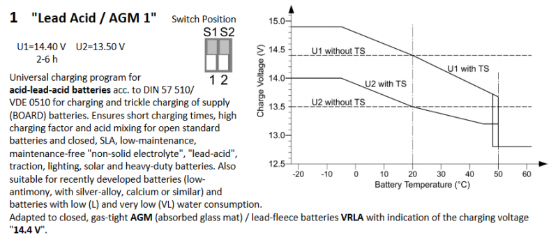

Pensa anche a un caricatore da viaggio (detto booster) che ti carica molto bene e in maniera sicura e efficace le batterie anche con poche ore di motore acceso, perchè il problema è che spesso si arriva a destinazione con le batterie che non sono cariche come si pensa, ma sono gia a metà, perchè tra frigo a 12v, i fari etc, in viaggio alla BS arriva veramente poco.
Invece un booster la carica perfettamente con la giusta e corretta curva di carica come e forse meglio che quando sei collegato a 220.
Io ho installato prima dell estate un Votronic 1212-30 che costa il giusto, non ingombra, non pesa, ma in poche ore di strada (da 2 a 6 a seconda di come è scarica) mi carica bene la BS. Inoltre in caso di vera emergenza posso accendere il motore la sera anche per tempi brevi e mi carica la BS meglio che se avessi un generatore.
http://www.iz4dji.it/Lavori/Boo...
https://www.votronic.de/images/...
Secondo me meglio non contare tutto sui pannelli solari visto che il sole c'è e non c'è, ma diversificare e ottimizzare le fonti di carica.

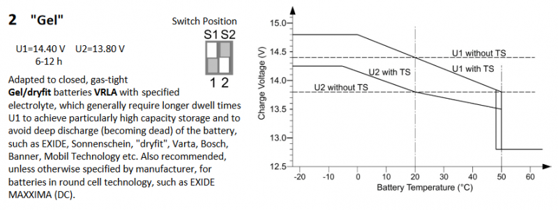

Mi viene il dubbio che Uno svantaggio potrebbe essere avere le batterie al GEL che sono piu delicate.
Mentre una AGM necessita di una curva di carica con fase U1 (la vera carica) di 2-6 ore (poi passa al mantenimento),
una GEL ha una fase U1 di 6-12 ore e quindi ci mette molto di piu a caricarsi.
qui le curve dalle istruzioni del booster
