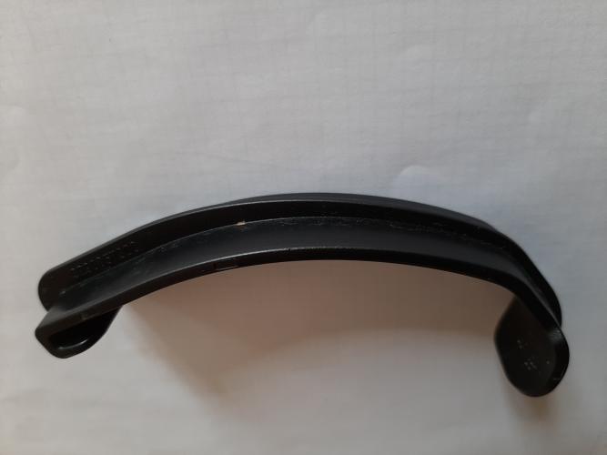

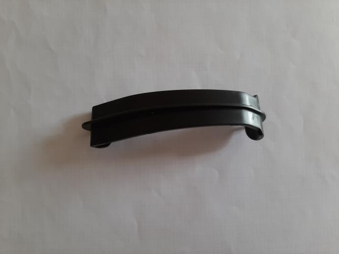

Ho trovato questo pezzo sotto il gradino elettrico del Malibu, ma non riesco a capire dove va. Reca anche un codice , ma su internet non ho trovato niente (3290057300). Qualcuno sa darmi un aiuto? Grazie20200415_092323.jpg20200415_092352.jpg
Ciao Beplu
non riconosco l'oggetto, ma posso aiutarti indicandoti il sito della Thule dove, per ogni loro gradino, vi sono anche i PDF dei codici di ricambio e i relativi "esplosi" di ciascuno di essi:
https://www.thule.com/de-de/van...
Credo che quello montato sul Malibù possa essere il Thule Slide-Out Step V19 12V Ducato, Jumper, Boxer Euro 6d-Temp - 550,  ma non ne sono certo. Comunque i codici dei pezzi di ricambio cominciano tutti con 1500xxxxxx.
Non potrebbe essere che l'oggetto fotografato fosse per caso sotto il tuo gradino?
Sembra una specie di "fascetta" ad incastro per sostenere cavi o tubi.
Questa la mia impressione ...
Andrea
Mauser
Mauser
Inserito il 15/04/2020 alle: 17:08:09
In risposta al messaggio di Beplu del 15/04/2020 alle 09:36:42
È la serratura di emergenza del gradino Thule. Si può staccare dal circuito elettrico in caso di malfunzionamento ed estrarre manualmente.
Quello è il fermo da utilizzare in marcia per bloccare il gradino in queste circostanze. È presente sotto tutti i gradini thule ed è fissato con un innesto a incastro.

Grazie Oregon61 . Il sito di cui mi hai dato l'indirizzo è stato utilissimo perché ho trovato il pezzo .

È la serratura di emergenza del gradino Thule. Si può staccare dal circuito elettrico in caso di malfunzionamento ed estrarre manualmente. Quello è il fermo da utilizzare in marcia per bloccare il gradino in queste circostanze. È presente sotto tutti i gradini thule ed è fissato con un innesto a incastro.
Grazie. Effettivamente ha quella funzione. Domani cercherò di rimetterlo.

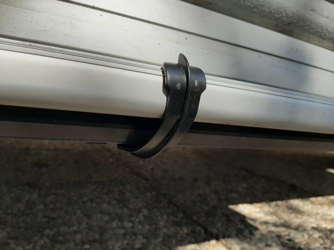

Non sono riuscito a capire dove era sistemato nonostante l'esploso del gradino trovato dal sito indicatomi da Oregon 61. Ho però capito come viene agganciato nel caso che non funzionasse elettricamente il gradino grazie alle informazioni di Mauser. Infatti l'oggetto in questione serve proprio a quello scopo  di cui posto le foto. Al momento l'ho risposto nel porta oggetti che ha il portellone con la speranza, se caso mai ce ne fosse bisogno, di ricordarmelo. 20200416_104209.jpg20200416_104008.jpg
si posiziona ad incastro tra le scanalature sotto il gradino (aperto), però credo anche io sia meglio riporlo altrove
