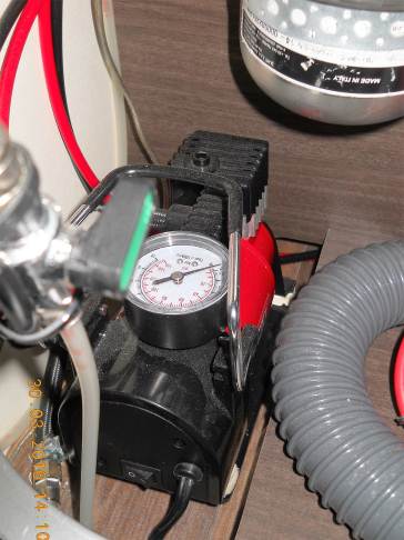

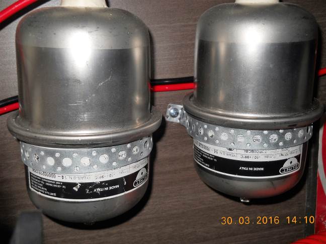

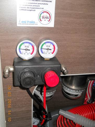

Ciao Roberto, le molle ad aria che ho installato sono della "Top Drive System"
sono a doppia balza e accoppiate, all'impianto che ho realizzato, con due vasi di espansione e compressorino 12 Volt.
Allego come promesso alcune foto
​Anche se su altro topic hanno criticato questo tipo di accoppiamento..crying​ in base all'esperienza dovuta all'uso del mezzo, lo stesso impianto l'avevo fatto sul Matrix..., se ho ripetuto l' esperienza una ragione ci sarà...yes
L'accoppiamento funziona, il camper ha una buona ammortizzazione, non è rigido, ripeto è una mia esperienza, a scanso di equivoci, non pretendo di avere la verità in tasca, oltretutto, come vedi dalla foto le tengo molto basse, devo provare, in autostrada, ad alzare la pressione, irrigidendolo, e vedere come si comporta.
Se hai domande o dubbi basta che mi chiedi.
Salutissimi smiley
Ezio
