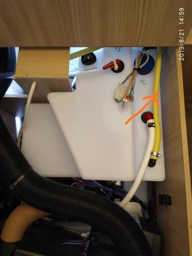

il vano tecnico ha pregi e difetti! Al riguardo dell'elettricità mi trovo bene perchè uso un cavo da 8 mt. che riesco ad arrotolare e tengo pronto dentro lo sportello, quando è in uso chiudo la portina ed è tutto a prova di pioggia.
Qualora non bastasse ho un secondo cavo da 1,5 mt. che poi collego ad un avvolgicavo da 25 mt. che tengo in garage ed uso all'occorrenza.
Generalmente mi basta il cavo lungo.
Quello che non mi piace invece è il riempimento dell'acqua che quando, inevitabilmente, cade un po' d'acqua bagna il tubo del riscaldamento ed il pavimento obbligando una veloce ed incompleta asciugatura.

Io ho risolto il problema del carico acqua forando il cielo del serbatoio e con un raccordo e un pezzo di tubo carico dall'esterno senza bagnare l'interno del camper.
Può essere un'idea, hai una foto?

Il tubo giallo esce dallo sportello di circa 100 cm. Con a capo un attacco rapido con rubinetto dove attacco il tubo necessario ad arrivare alla colonnina
Ottimo e per sfiato?

Lo sfiato è quello originale tubetto trasparente

Grazie, appena sarà possibile muovere il camper ti copierò il progetto! wink

Io sono contento di averlo fatto ,mi soddisfa ,oltretutto in questo modo si riesce a riempire fino al cielo il serbatoio ,20 litri circa in più (effettivi 120 litri) unica accortezza  se la pressione di carico è alta lascio sfiatare l'aria con il tappo blu aperto fino a quando possibile
