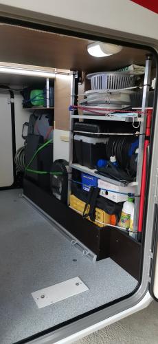

Inserito il 20/02/2021 alle: 19:16:02

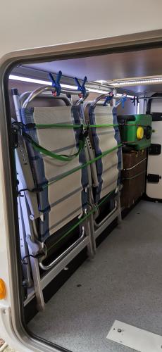

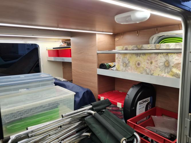

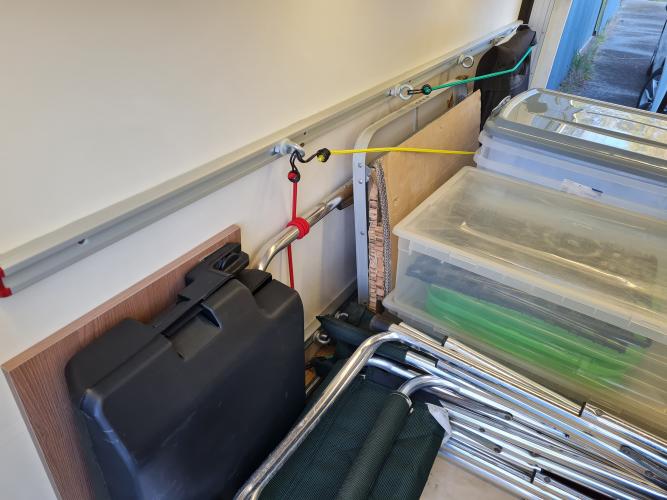

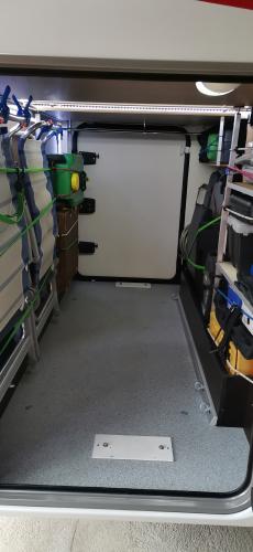

per LUca...il mio garage è messo cosìIMG_20210220_122814.jpgIMG_20210220_122823.jpgIMG_20210220_122952_1.jpg

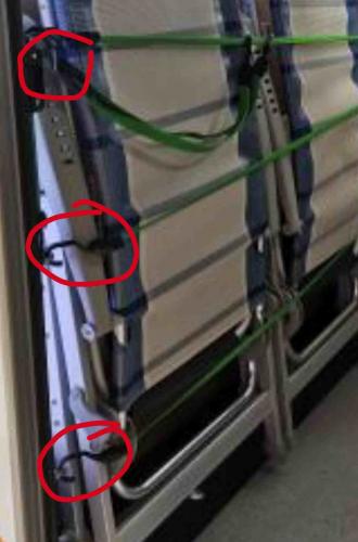

17/02/2011 5773
Inserito il 20/02/2021 alle: 19:39:41
