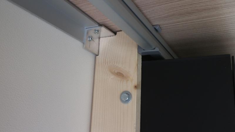

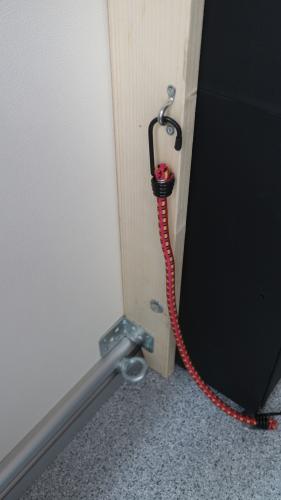

Luca, attorno alle porte del garage c'è un'intelaiatura in legno robusta e ti puoi attaccare in sicurezza.
Io comunque ho interposto e fissato due montanti in legno fissati sopra e sotto e li vedi in foto:

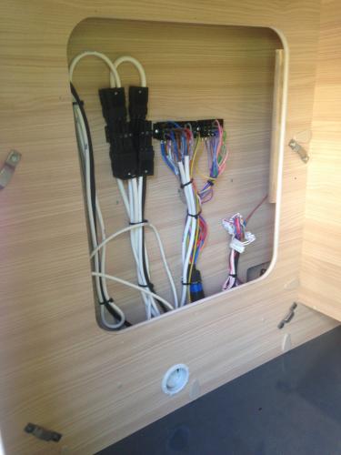

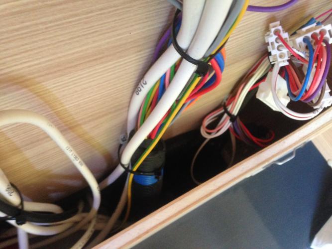

Penso anche io ci sia qualcosa... Ma lui ha provato a battere internamente e mi ha detto che non c'è niente... Mi sembra strano... Mi chiedevo cosa ci fosse dietro quel pannello... Che impiantistica c'è?
Luca
091058
091058
27/09/2008 187
Inserito il 21/02/2021 alle: 07:27:05
B%20quadro%20elettrico%20finale(2).jpgConfermo che la parete verso la cellula è debole,
​​​​dietro al pannello del garage c'è tutta la distribuzione elettrica a 220V e 12V del camper. Nella foto dopo un po' di ordine come è venuto il mio Lyseo 690.
Buongiorno e buona domenica a tutti,
Luca, attorno ad ogni apertura ci dovrebbero essere dei listelli di rinforzo proprio per dare corpo al fissaggio di porte e finestre.
Tu assicuro che attorno alle porte del garage e per circa 5 o più cm. le eventuali viti tengono perfettamente bene,

In risposta al messaggio di 091058 del 21/02/2021 alle 07:27:05

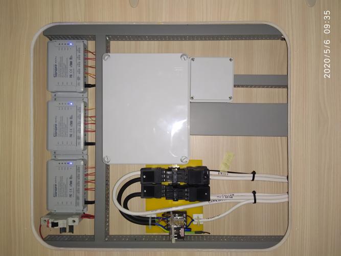

Confermo che la parete verso la cellula è debole, ​​​​dietro al pannello del garage c'è tutta la distribuzione elettrica a 220V e 12V del camper. Nella foto dopo un po' di ordine come è venuto il mio Lyseo 690.
Giovanni, un lavoro da professionisti!
Ora però ce lo devi spiegare, non puoi lascarci così nell'ignoranza.
Mi sembra che tu ti sia dotato di batterie al litio, racconta dai.

091058
091058
27/09/2008 187
Inserito il 21/02/2021 alle: 10:00:43
Si batteria al litio NDS 3Link e completamente domotico0.

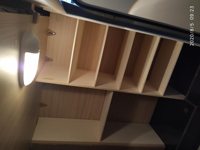

Struttura per garage autoportante senza fissaggio alle paretiIMG_20200805_092350.jpg
Buongiorno!! Ma da qualche parte l'avrai fissata? Anche io vorrei bucare poco o niente...
Luca
091058
091058
27/09/2008 187
Inserito il 22/02/2021 alle: 11:02:56
Nessun fissaggio al camper è fatta con pannelli di misura precisa per lo spazio disponibile ed una volta avvitati i ripiani che sono in pendenza verso il retro il tutto si regge da solo senza spostarsi . Te lo faro vedere alla prima occasione

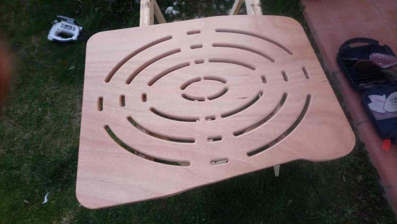

Inserito il 23/02/2021 alle: 15:55:07

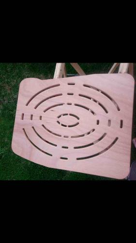

In attesa del camper ho fatto la pedana... Screenshot_20210223-155201_compress19.jpg
