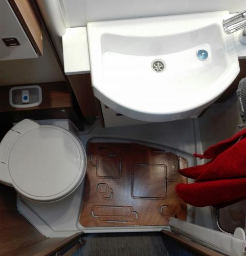

In attesa del camper ho fatto la pedana...
Beh, sono anch'io in attesa del camper (in attesa di uscire dalla regione per recuperarlo...) ma quando vedo e leggo le vostre capacità costruttive mi abbatto, io non ne sarei proprio capace!
Ad esempio Luca, come hai fatto a fare quella pedana così sagomata bene? Io, quando riesco a recuperare il camper, è una delle prime cose che vorrei fare per la doccia...prova a darmi lumi...così mi abbatto nuovamente :-)

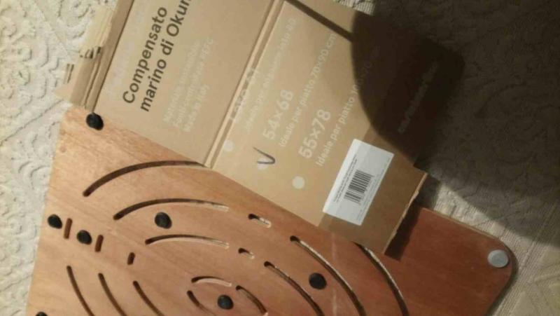

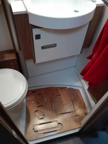

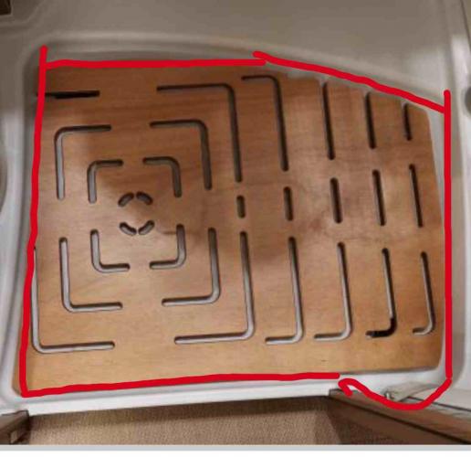

Ciao stera... Fatta dima con il cartone, ho avuto la fortuna che da obi ne ho trovata una che si adattava bene in lunghezza e larghezza... Poi seghetto alternativo fatta forma più grossolana infine con il mause per levigare rifilata... Infine una passata d'impregnante sui tagliDSC_4286_compress84.jpg
Bella, veramente bella! Posso provarci anch'io, appena ho le misure mi metto alla ricerca e spero di avere la stessa tua fortuna.
Poi dopo verranno i dolori...comunque ci provo!
Ma sotto hai messo qualcosa o vai a battuta sul piatto doccia?
Stefano

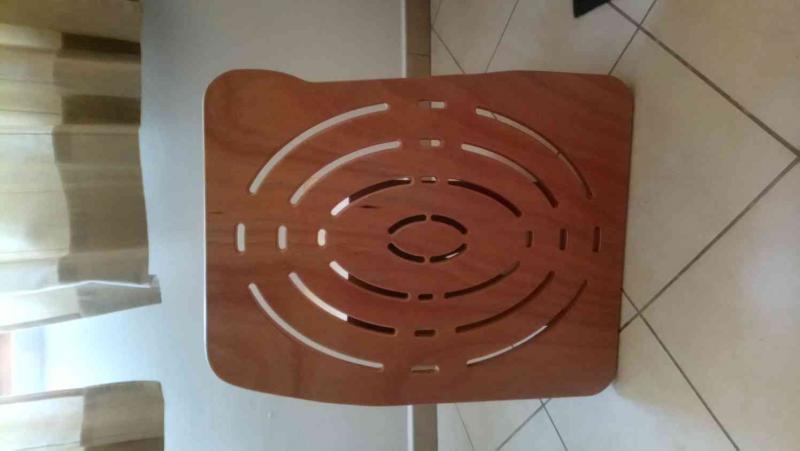

l'ho vista da OBI uguale, ma ha vedere il taglio sembra diversa la dima rispetto alla mia vasca...possibile entrambi sono 690Gindecision

Ciao Stefano, ancora non buttato il cartone così la puoi trovare presa da OBI poi ho preso qualche gommino da piantare nel legno come gli originali così distribuisci il pesoDSC_4287_compress17.jpg
Guardando la foto il lato sinistro è più stondato per cui su quel lato scendendo è sicuramente un cm più corta... Ma secondo me non si nota e con quella fai solo pochi tagli... Poi appena vado a trovare il camper la provo... In lenea di massima dovrebbe andare bene...

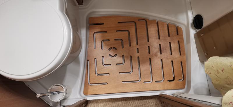

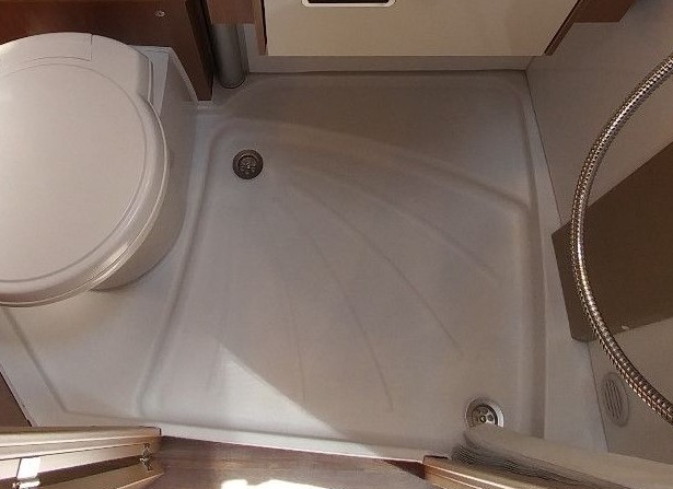

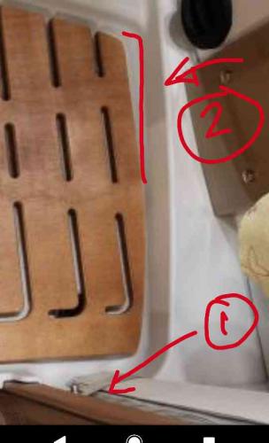

Buonasera a tutti... Luca...scusa tu hai un liseo privilege 690TD? il piatto doccia del mio è differente...mi è sfuggito forse qualche cosa?IMG_20210223_165822.jpg
Si è lo stesso... Sulla destra ho fatto la sagoma te sei andato dritto... Lato sinistro non c'è tutta la curva manca un cm per cui scendendo verso il wc avendo tagliato seguendo la dima leggermente in diagonale non si dovrebbe notare... Poi può darsi sia da ritoccare... Ma così è fedele alla dima

Anche io ho 690 g Privilege, e ho fatto anche io sagoma carta per poi fare lavoro con tavola presa Leroy Marlin, ma sembra forma diversaIMG_20180608_083657.jpgIMG_20180608_083536(3).jpg

Punto 1 ho seguito la sagoma punto 2 tira diritto non ho fatto smussisketch-1614100014743_compress49.jpg

Luca...adesso ho capito !! sei stato perfettino...complimenti...per un momento ho avuto il sospetto  che tu avessi un'altro mezzolaugh

Sicuramente sarà da ritoccare... Ho trovato questa che mi piaceva come disegno... Anche i gommini li ho messi ma mi riprometto di andare a inserirli tra le scanalature così da scaricare in maniera omogenea sul piatto doccia...
