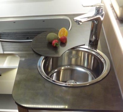

Signori buongiorno,
un'altro piccolo problema e non so se sia dovuto ad un cattivo rifornimento di acqua fatto in Grecia che era tutt'altro che pulita.
Questa ha infestato di fastidiose micro alghe tutto l'impianto idrico fino a bloccarne la funzionalità.
Ho risolto nel wc dove non uscita l'acqua mentre nel rubinetto della cucine ne esce troppa ma dalla parte sbagliata.
Questo rubinetto ha praticamente due corpi, quello centrale fisso con la leva del miscelatore e quello esterno con la possibilità di ruotare in modo indipendente dal corpo.
La tenuta tra i due è data da due anelli OR che hanno l'incarico di trattenere l'acqua che rimane nel corpo a rubinetto chiuso.
Questa relativa quantità d'acqua è pure in pressione nonostante pompa e rubinetto chiuso e, non avendo tenuta nei due OR gocciola dall'uscita e da sotto nel piano cucina.
Come dicevo non è molta ma fastidiosa e con il pericolo che si incunei sotto al rubinetto e marcisca il piano cucina.
A qualcuno è già successo qualcosa del genere?
Non vorrei che bisognasse cambiare il rubinetto in quanto non credo che i due OR possano essere venduti come ricambi.
Stoltamente non ho fatto una foto ma allego questa trovata in rete dove mostra il rubinetto in questione.

Tornando al rubinetto credo che il problema sia nella tenuta degli OR che sembrano anche buoni mentre la parete del rubinetto dove dovrebbero far tenuta mi sembra usurata poichè è in plastica.
Cercherò gli OR ma credo che il sistema non sia molto sicuro anche se non so come siano fatti gli altri, in tanti anni non mi era mai successo nulla.

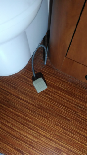

Come detto in precedenza ,con la pompa sommersa
è semplicissimo mettere il "pedalino"
Basta collegare in serie sui cavi in arrivo al rubinetto
e aprire il rubinetto e poi premere il pedale.
Se si vuole ritornare all'origine ,un interruttore nascosto
ripristina il normale funzionamento di fabbrica.
Il rubinetto e tenute ringraziano e il microinterruttore dura una vita.
e se si dovesse rompere il micro ,si lavora solo di pedale ,ponticellando il micro.
" Questa è per tutti quelli che non hanno seguito in precedenza il discorso."
