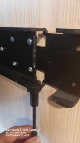

Inserito il 08/11/2022 alle: 16:56:26
Buonasera a Voi tutti,
stasera sono andato al rimessaggio, entrando sul camper ho trovato una sorpresa...il televisore con il braccio del supporto completamente aperto, sul pavimento un pezzo di asta con una molla, praticamente è collassata l'asta che permette l'uscita e la rotazione del braccio. Sull'asta è evidente la parte metallica che si è rotta. Chiedo se qualcuno ha avuto la stessa problematica e se è possibile sostituire solo l'asta e dove trovarla? senza cambiare tutto il blocco, grazie e buona serata.supporto_TV.jpg
Allego foto...
Lorenzo

Inserito il 08/11/2022 alle: 21:14:08
Magari ha preso un colpo dal letto basculante? Non saprei dirti altro... Ti posso dire però che sul mio comprato mezzo esposto la staffa era mancante ed arrivata prima del ritiro ed in quel caso pensai che era stata tolta per sostituirla ad un cliente ... Per cui potresti non essere l'unico. Prova a scrivere al service burstner, se non ricordo male lo hai preso da un privato?

25/12/2021 291
Inserito il 08/11/2022 alle: 21:26:37
ciao e grazie, preso da privato, ho già chiesto al sevice brustner, ma ho paura che dovrò sostituire tutto in blocco
