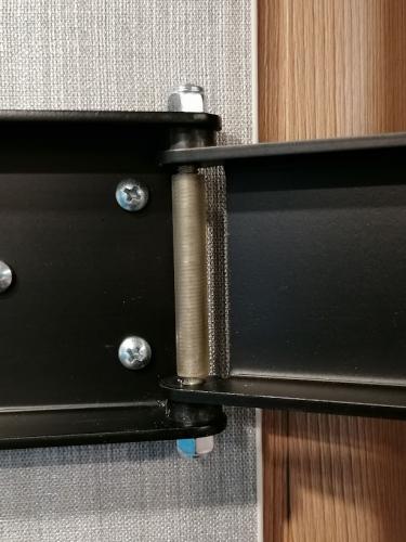

Buongiorno,
riporto la mia esperienza al riguardo del portaTV,
Nel mio ho appeso un televisore da 20" combi e quindi un po' pesantino visto la presenza di diversi lettori.
Il particolare mostrato in foto non ha mai avuto problemi in più di 4 anni quindi penso ad un caso fortuito oppure, come dice Luca, un malaugurato botto.
Piuttosto mi si sono allentati i rivetti che fanno da cerniera ed il televisore è diventato tutto storto e vibrante durante il viaggio.
Ho tolto i rivetti e messo due bulloncini bloccando il tutto con dado autobloccante e controdado ed ora, da un bel po', lo snodo è ben fisso.

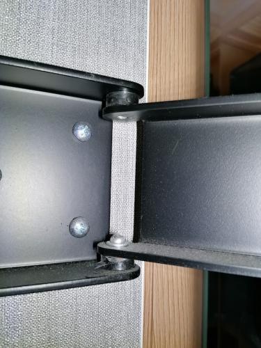

Incuriosito dal problema al tv, sono andato al camper aperto il pistoncino che lo blocca e sentito stac!! rotto il rivetto in alto e tv salvo per miracolo... Ma come si possono utilizzare due rivetti per fare una cerniera? È una cosa imbarazzante... Per adesso smontato tv poi faccio fare le foto dal conc e farò la modifica di Alex con due dadi... Per cui ritengo che a cedere sul tv di invio siano stati i rivetti e non il pistone postato in foto... Controllate perché prima o poi con quel sistema il tv cadrà a tutti... Alex pensavo di utilizzare un unico bullone passante te ne hai messi due?
Ciao Luca,
per fortuna ci hai guardato!!
I miei rivetti si erano allentati e, con molta probabilità, si sarebbero anche rotti.
Effettivamente un sistema di accoppiamento molto balordo ma si sa, chi guarda più alla qualità.
L'importante è produrre a basso costo e poi.... qualcuno su arrangerà.
Si, io ho messo due bulloncini in acciaio inox che avevo a casa con dado autobloccante che poi, non faceva tenuta e si svitava
Ho così messo un controdado ed adesso è bello fisso da mesi.
Un bullone unico si potrebbe anche fare, meglio una barra filettata e magari un tubicino per nascondere il filetto scoperto ma io avevo quei due bulloncini e mi sono andati bene.
Appena posso controllerò anch'io il pistoncino di bloccaggio ma non mi ha mai dato pensiero.
Come dicevo sopra ad un letto ho un'altro televisore ma il porta è diverso, sempre di serie ma di tutt'altra fattura e mi sembra migliore.
Comunque questo TV non lo usiamo mai.

Leggo con interesse, ho controllato proprio stamattina, il resto del supporto, e ho dovuto constatare che i rivetti erano tutti allentati  Non so perché  l'asta ha collassato , perché  è proprio quella che si è rotta...l'unica cosa che ho capito, come moli di Voi, la qualità  lascia a desiderare e molto. Ho scritto alla burstner, ma fin'ora heanxhe una risposta. In compenso il concessionario, al quale mi ero rivolto per sapere se potevano sostituire l'asta, la mia era una domanda banale, la risposta è che il tutto nuovo dalla casa madre  112 euro. Mi adopererò  con un po' di fantasia per trovare soluzione, ma non li spendo quei soldi. Un saluto e una buona serata

L'asta si è rotta  all'interno, se vedi la foto c'è  una piccola frattura, probabile ci sia stato un fermo, una rondella  non so...si è sfilata uscendo fuori dal suo alloggiamento,  cerco di spiegarmelo, ma non capisco come ha fatto a rompersi, erano due forse tre mesi che non toccavo la TV. Durante l'ultima uscita a dir il vero sentivo dei rumori provenire dal supporto, pensavo fossero vibrazioni e l'ho considerato come tanti altre vibrazioni ( eufemismo) ..che si sentono sul camper...
Perdona... Avevo capito male io... Pensavo al tv per terra e non capivo... Ma questa incomprensione ha salvato il mio.

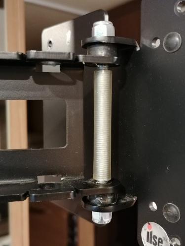

Grazie a voi ho controllato il televisore ed era questione di tempo e cadeva, ho trovato un rivetto rotto proprio quello superiore.
Allego foto del rivetto rotto e di come ho fatto la sostituzione con una barra filettata e dadi autobloccanti

Bravo Fulvio, mi piace molto questa soluzione con la barra filettata.
Soluzione che distribuisce meglio il carico che ora è concentrato sul rivetto superiore.
Appena ho un po' di tempo ed il camper a casa lo modifico così.

Si è rotto come il mio... Identico per fortuna dopo la, segnalazione di Lorenzo sono andato a guardare...
