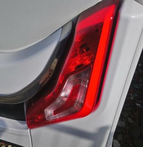

Inserito il 19/01/2023 alle: 11:43:21
Avete mai smontato la fanaleria posteriore quello degli stop per intenderci? come avete fatto? mi dicono dalla feritoia superiore con una leva di plastica fare leva e questo dovrebbe staccarsi
Ho provato ma trovo parecchia difficoltà e non vorrei rompere il fanale
Come avete fatto? avete usato un attrezzo particolare?
Grazie per le risposte
Fulvio

Inserito il 19/01/2023 alle: 17:38:54
In risposta al messaggio di ful5 del 19/01/2023 alle 11:43:21
Avete mai smontato la fanaleria posteriore quello degli stop per intenderci? come avete fatto? mi dicono dalla feritoia superiore con una leva di plastica fare leva e questo dovrebbe staccarsi Ho provato ma trovo parecchia difficoltà e non vorrei rompere il fanale Come avete fatto? avete usato un attrezzo particolare? Grazie per le risposte
Ciao, per smontare i fari posteriori, bisogna inserire un cacciavite a taglio, oppure con i classici utensili in plastica che vengono utilizzati per smontare le plafoniere interne dei veicoli, sulla fessura posta sulla parte superiore del faro, è tipo un intaglio, e tirare con forza verso l'esterno, è fermato esclusivamente da 4 perni sferici, li ho smontati per sostituire le classiche lampadine, con lampadine Led, anch'io la prima volta avevo il terrore di poter fare dei danni, ma una volta che hai capito il procedimento è semplice.

Inserito il 19/01/2023 alle: 17:41:42
In risposta al messaggio di Naldo del 19/01/2023 alle 17:38:54
Aspetta, ho guardato ora il tuo mezzo e il faro è differente dal mio, quindi la procedura non penso sia la stessa.

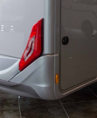

Inserito il 19/01/2023 alle: 17:59:17

Inserito il 19/01/2023 alle: 18:03:59
In risposta al messaggio di Naldo del 19/01/2023 alle 17:41:42
Questo è il fanale
Fulvio

Inserito il 19/01/2023 alle: 18:23:14
In risposta al messaggio di ful5 del 19/01/2023 alle 18:03:59
Questo è il fanale
Sembra uguale al mio, vedi quell'intaglio posto sopra al tuo faro? E' da quello che devi tirare verso l'esterno, allora vale quello che ti ho scritto sopra.

Inserito il 19/01/2023 alle: 18:25:29
In risposta al messaggio di Naldo del 19/01/2023 alle 18:23:14
Grazie Naldo, avevo intuito però volevo avere la conferma
Fulvio

Inserito il 19/01/2023 alle: 18:39:33
In risposta al messaggio di ful5 del 19/01/2023 alle 18:25:29
Di nulla Fulvio, se mentre tu fai leva dall'intaglio, un'altra persona afferra il faro dalla plastica e anch'essa tira, si sgancia in un attimo.

Inserito il 20/01/2023 alle: 16:24:27
In risposta al messaggio di Naldo del 19/01/2023 alle 18:39:33
Come dicevi tu Naldo, viene via tutto il faro, ci sono 3 perni sferici che lo tengono.
Avevo paura di fare danni ma alla fine è bello robusto e non c'è problema nell'estrarlo

Inserito il 20/01/2023 alle: 17:31:38
In risposta al messaggio di ful5 del 20/01/2023 alle 16:24:27
Come dicevi tu Naldo, viene via tutto il faro, ci sono 3 perni sferici che lo tengono. Avevo paura di fare danni ma alla fine è bello robusto e non c'è problema nell'estrarlo
Perfetto Fulvio, nel mio i perni sferici sono 4, si vede che nei nuovi ne hanno risparmiato uno per faro..ahahahahah
