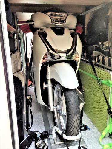

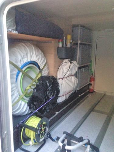

Alexf ti sarei grato se mi dicessi che scooter metti nel gavone e con che difficoltà e sistema pedana eccetera.
Ti ringrazio molto
11/11/2004 10020
Inserito il 23/01/2023 alle: 21:11:57
In risposta al messaggio di 091058 del 23/01/2023 alle 20:03:22
Alexf ti sarei grato se mi dicessi che scooter metti nel gavone e con che difficoltà e sistema pedana eccetera. Ti ringrazio molto
Ci infilo un Honda Sh 150cc del 2018 e senza particolari difficoltà.
Nel caricarlo mi faccio aiutare dalla moglie, per lo scarico mi arrangio.
L'incongruenza sta nel fatto che l'Sh al cruscottino è alto 115 cm mentre la porta è alta 110 cm.
Mi sembra che il Privilege attuale abbia la porta più alta mentre l'interno del garage fa 120 cm.
Per caricarlo quindi uso una pedana abbastanza corta e quindi parecchio inclinata, per caricarlo ho bisogno di una spinta supplementare supplementare.
All'interno ho un carrellino della CiBiEmme molto pratico ma non indispensabile.
Ho poi montato sul soffitto una barra appendiabiti dove appendo giacche e pantaloni da moto.
