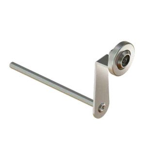

Buon pomeriggio, caspiterina c'è né sempre una. Sono andato in rimessaggio, per riprovare  la stufa... sono solito abbassare un pochino  il basculante, per evitare eventuali condense, hai visto mai...Orbene sono andato per tirar su il letto, ma non torna più su ..la lucetta verde si accende, ma non va su, al contrario funzioba verso il basso...Sulle istruzioni parlano di una chiave per aprire manualmente, ma non l'ho trovata fra gli accessori a corredo. Poi dicono di aprire il pensile, fare scendere l'alloggiamento dove vi sono i fusibili, ma non si può rimuovere nulla, è  tutto un blocco. I fusibili potrebbero essere dietro alla cinghia di scorrimento, ma devo tirare giù tutto il letto, e poi se non torna su...qualcuno ha qualche dritta, anche perché non coincidono le istruzioni con lo stato d'essere, grazie per cho potrà  aiutarmi,..
Lorenzo
11/11/2004 10020
Inserito il 27/01/2023 alle: 16:54:58
In risposta al messaggio di invio del 27/01/2023 alle 16:31:18
per tirar su il letto, ma non torna più su ..la lucetta verde si accende, ma non va su, al contrario funzioba verso il basso...Sulle istruzioni parlano di una chiave per aprire manualmente, ma non l'ho trovata fra gli accessori a corredo. Poi dicono di aprire il pensile, fare scendere l'alloggiamento dove vi sono i fusibili, ma non si può rimuovere nulla, è  tutto un blocco. I fusibili potrebbero essere dietro alla cinghia di scorrimento, ma devo tirare giù tutto il letto, e poi se non torna su...qualcuno ha qualche dritta, anche perché non coincidono le istruzioni con lo stato d'essere, grazie per cho potrà  aiutarmi,.. Lorenzo
Mi dispiace per l'inconveniente, può darsi si tratti solo di batteria non al massimo, mi sembra che l'assorbimento in salita sia alto.
Prova ad alzarlo con il motore in moto od allacciato alla 220V.
Io ho trovato la leva d'emergenza assieme al librone di uso e manutenzione ma, sinceramente non so come si usi.
Una mancanza che risolverò quanto prima anche perchè, nei viaggi lunhi, il basculante viene usato come armadio orizzontale e quindi con abbastanza movimentazioni.
Mi sembra che la chiave possa essere questa.
La vita è un viaggio,
chi viaggia vive due volte.

Grazie Alex, la chiave è quella, ma non l'ho trovata nel mio...ero allacciato alla 220, stavo provando la stufa...
Fusibili non credo, perché ka luce di risalita si accende, non ho idea di cosa sia, grazie

Bisognerebbe conoscere la misura, le istruzioni fanno riferimento  ad una chiave esagonale che deve poi ruotare...

Infatti...la chiave dovrebbe essere esagonale da 5...ne ho re usurato una dal mio meccanico, manon credo vada bene...ci proverò

Buongiorno Alex,
Ho provato con quella da meccanico, ma non va bene è troppo corta la parte esagonale... la chiave di cui alla foto è la Tua originale? Se la richiedo alla Burstner chissà quanto me la fanno pagare, quella di che mi hai inviato in foto l'ho trovata in internet, ma dovrei essere sicuro che sia quella giusta,
Grazie e buona domenica
Lorenzo
il Bru
il Bru
07/11/2017 224
Inserito il 29/01/2023 alle: 15:29:18
In risposta al messaggio di invio del 29/01/2023 alle 10:59:51
Buongiorno Alex, Ho provato con quella da meccanico, ma non va bene è troppo corta la parte esagonale... la chiave di cui alla foto è la Tua originale? Se la richiedo alla Burstner chissà quanto me la fanno pagare, quella di che mi hai inviato in foto l'ho trovata in internet, ma dovrei essere sicuro che sia quella giusta, Grazie e buona domenica Lorenzo
Ciao, confermo che è quella giusta, anche io ho un 690,ed è quella la chiave da inserire nel foro che c'è vicino al movimento dentro pensile subito sopra i comandi del letto, e con quella chiave lo movimenti manualmente
