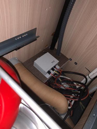

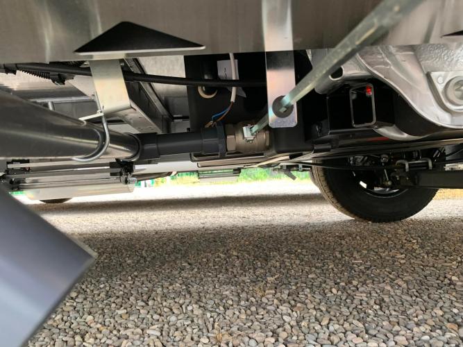

Salve a tutti, sono un felicissimo possessore di un Lyseo TD 690 Privilege da Maggio 2021. Tutto perfetto, il camper migliore che abbia mai avuto. L'unica cosa che non riesco a capire è il funzionamento della resistenza
antigelo per lo scarico delle grigie. Vicino all'interruttore del gas vi è anche l'interruttore di questa resistenza. La prima volta che ne ho avuto bisogno ero a -10°C , ho acceso l'interruttore un'ora prima di scaricare ma non è successo nulla, lo scarico era bloccato. Ieri, dopo un paio di notti a -4°C, l'ho acceso tre ore prima. Anche stavolta nulla da fare. Non mi è chiaro dove sia posizionata questa resistenza, nè la potenza elettrica della stessa. Qualcuno sa dirmi come funziona? Grazie mille.
Ho anch'io un Lyseo 690 del 2018 e, all'ordine, ho chiesto il serbatoio delle grigie riscaldabile con un buon sovraprezzo senza chiederne il funzionamento.
Credevo il riscaldamento fosse ad aria calda come nel precedente Hymer ma ho saputo poi che era elettrico e questo non mi è mai piaciuto.
Personalmente non ho mai verificato il funzionamento ne il concessionario è riuscito a spiegarmelo per bene o, forse, mi ero rifiutato di capirlo.
Comunque ho personalmente visto che la valvola a sfera di apertura ha una resistenza elettrica avvolta nella sua struttura e dovrebbe esserci una resistenza elettrica che riscalda il contenuto del serbatoio.
Di più non so dire ma, in internet lo letto di gente scontenta di questo sistema ed ho trovato le indicazioni che allego.
Ora non so se convenga tenere sempre acceso il sistema o se tutto funzioni regolarmente però sarebbe interessante verificare la centralina e cosa raccontano le diverse spie secondo quanto indicato dal foglietto.
Certo che, questa centralina, non è in buona posizione per essere 'consultata'.

Ho anch'io un Lyseo 690 del 2018 e, all'ordine, ho chiesto il serbatoio delle grigie riscaldabile con un buon sovraprezzo senza chiederne il funzionamento. Credevo il riscaldamento fosse ad aria calda come nel precedente
Hymer ma ho saputo poi che era elettrico e questo non mi è mai piaciuto. Personalmente non ho mai verificato il funzionamento ne il concessionario è riuscito a spiegarmelo per bene o, forse, mi ero rifiutato di capirlo. Comunque ho personalmente visto che la valvola a sfera di apertura ha una resistenza elettrica avvolta nella sua struttura e dovrebbe esserci una resistenza elettrica che riscalda il contenuto del serbatoio. Di più non so dire ma, in internet lo letto di gente scontenta di questo sistema ed ho trovato le indicazioni che allego. Ora non so se convenga tenere sempre acceso il sistema o se tutto funzioni regolarmente però sarebbe interessante verificare la centralina e cosa raccontano le diverse spie secondo quanto indicato dal foglietto. Certo che, questa centralina, non è in buona posizione per essere 'consultata'.
Grazie mille Alex, vedo che non sono l'unico ad avere problemi allora. Anche in rete si trovano decine di discussioni ma nessuno che dica se il sistema funziona o no. Il concessionario mi da spiegazioni fumose. Il risultato è che nessuno sa come far funzionare questo accessorio, peraltro costoso anche se di serie. Mah..

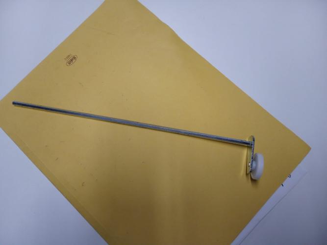

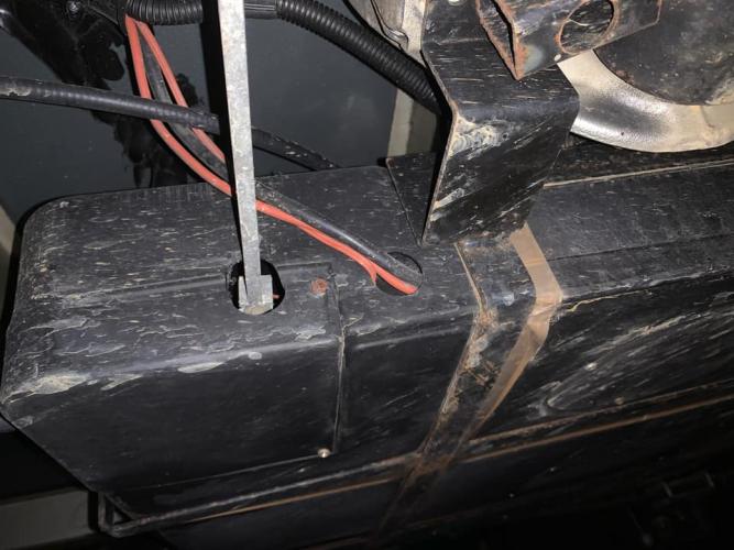

...a proposito della chiave, questa  è la chiave in dotazione secondo la Burstner. Si differenzia da quella segnalato come potete ben vedere, ma credo che il profilo sia lo stesso...spero..

...a proposito della chiave, questa  è la chiave in dotazione secondo la Burstner. Si differenzia da quella segnalato come potete ben vedere, ma credo che il profilo sia lo stesso...spero.. Lorenzo
Questa è esattamente come la mia... La guardavo oggi, mi sembra una normale brugola. Cerca di capire come è fatto il meccanismo che alloggia il dabo, provato se gira con un estrattore?

Ciao  penso anch'io sia una normale brugola, proverò con estrattore...

Aggiornamento: passati in montagna 2 notti a - 10 gradi. Avevo lasciato aperto il rubinetto delle grigie, tanto non avrei utilizzato l'acqua del camper avendo a 5 mt i bagni del campeggio, se non per pochi momenti. Ho posizionato
una bacinella sotto lo scarico. Nonostante ciò, dopo la prima notte lo scarico era bloccato, non era possibile chiudere o aprire il rubinetto. Ho quindi acceso l'interruttore di quello che dovrebbe essere il sistema antigelo delle acque grigie. L'ho lasciato acceso per oltre 24 ore dato che ero attaccato alla 230V. Dopo tutto questo tempo il rubinetto era comunque bloccato. A questo punto devo giungere purtroppo alla conclusione che questo sistema non serve assolutamente a nulla e considero questo fatto una grave pecca dato che la scelta su questo modello di camper era stata fatta proprio per le esigenze invernali. Adesso proverò a vedere se installando un cavo riscaldatore intorno al rubinetto dello scarico riesco a risolvere il problema.
Anche il mio Lyseo del 2018 monta il riscaldatore, penso che serva riscaldare la valvola delle grige.
In due occasioni con temperature sotto zero non si apriva la valvola, ho acceso il riscaldatore e in circa un'ora sono riuscito ad aprire la valvola e svuotare le grige.
Se fosse possibile bisognerebbe controllare tutti i collegamenti elettrici, anche se arriva corrente alla resistenza della valvola.
