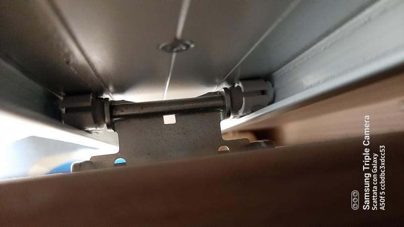

Buongiorno Luca, stamane ho provato a rivedere il meccanismo sali/scendi del basculante.
Ho fatto la foto in allegato, non trovo  un lasco tale da giustificare il rumore che sento, non so proprio da dove derivi...eppure è là...

Buongiorno Luca, stamane ho provato a rivedere il meccanismo sali/scendi del basculante. Ho fatto la foto in allegato, non trovo  un lasco tale da giustificare il rumore che sento, non so proprio da dove derivi...eppure è là... Buona domenica Lorenzo
Altro camper ma stesso problema ,dopo vari interventi di più concessionari , l'aiuto di un altro camperista mi ha risolto il problema. Si tratta di lubrificare con spray contro cigolio canne da pesca  la parte in foto . Io ho trovato più comodo stendere l'olio con un piccolo pennello . Spero di esserti stato utile ,buoni kilometri
possessore di un Mobilvetta, sono finito per caso a curiosare in questa sezione ed ho trovato che qualcuno ha problema simile al mio.  Le guide mi sembrano identiche anche se i camper sono di marche diverse. Probabilmente stiamo anche parlando di due problemi diversi ma vorrei comunque contribuire con la mia esperienza. Innanzi tutto avevo in casa due puntali tipo muratore con estremi in gomma (si usano per puntellare le finestre) e su questi puntali ho abbassato il letto per togliere la tensione delle cinghie.  Ho svitato il binario in alluminio (le viti erano lasche). Ho fatto un foro sul legno, ci ho piantato delle spine di legno ed ho rifatto il foro nuovo per le viti.  Sul retro di quel binario ho incollato un sottile strato di gommapiuma affinche non cigolasse sul legno ed ho riavvitato il tutto.  Perdurando il cigolio, ho in seguito scoperto che sul binario si era formato un solco orizzontale di sfregamento. Nella tua foto non vedo componenti orizzontali che possano generare la situazione capitata a me ed anzi... si vede una luce tra binario e meccanismo sali/scendi.  Essendo così uguali binario e meccanismo, non capisco perchè questa differenza tra i due camper.  Sta di fatto che un amico mi ha dato una striscetta di un prodotto tecnico molto costoso, sottilissimo, che si incolla sulla parte liscia del binario e non si lacera, che ad oggi sembra impedire lo sfregamento alluminio contro alluminio. Testerò nelle prossime uscite. Nel frattempo seguo la discussione.

Buongiorno Fabrizio, confermo quanto già detto che il mio è un problema di un rumore molto accentuato quando sono in viaggio proveniente proprio dal letto basculante. Sto cecando di capire la provenienza; dalla foto che ho inviato non si evince una lasco cosi "marcato" tale da produrre quel rumore, per cui sono orientato a pensare che possa essere il pensile posto sotto la base del letto.
In ogni caso ho trovato di interesse il tuo post, sono curioso di conoscere il nome di quel prodotto che ti è stato consigliato.

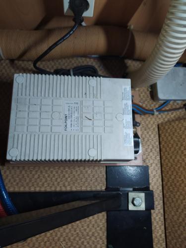

Trovato sotto la panca di un Elegance 685 che ha acquistato un mio amico. Dovrebbe essere un trasformatore da 220V ma non riusciamo a capire dove vadano a finire i fili che scompaiono sotto il pianale,
