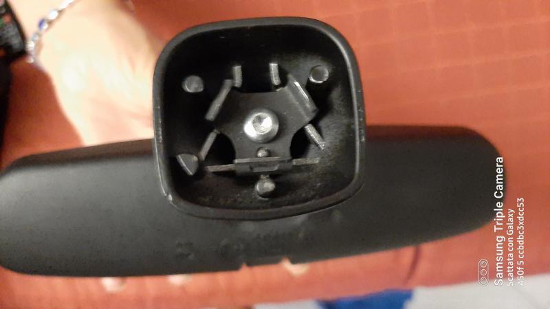

Buonasera a Voi tutti, posseggo un 710 G Time del 2018, motorizzato Citroen, stasera vado al rimessaggio e trovo una sorpresa...
Per terra di fianco al sedile trovo lo specchietto retrovisore. Ho provato a rimetterlo ma niente da fare, ho paura che facendogli fare lo scatto, inserendolo  con forza in  un dado esagonale posto sul parabrezza, si possa crepare il vetro. Ho telefonato al mio meccanico e mi ha espresso le stesse perplessità.
Vabbè che non serve a nulla, ma sono rimasto basito.
E' mai capitato a qualcuno? Se si come ha risolto?

Devi inserirlo ruotato di 90 gradi fino in fondo e poi ruotare,  così si incastra.
Se è come il Ducato...

Sul ducato e credo anche sul Citroen il blocco che va sul dado del parabrezza ha un lato con una fessura, tieni quella parte in basso e con un piccolo cacciavite apri leggermente la parte fessurata con gli altri due lati in posizione fino all'aggangio.
Più facile a farsi che a spiegarlo.

Specchietto.jpgBuonasera , grazie per le risposte.
Allego foto attacco dello specchietto,; proverò domattina a ruotarlo, come suggerisce Aldo...
Non mi è chiaro il suggerimento di 091058, perchè di fessure ce ne sono ben tre e sono in metallo difficile usare un cacciavite...
