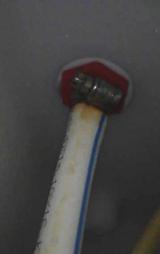

Inserito il 12/03/2024 alle: 14:10:52
Buongiorno  a tutti, posseggo un Brustner 710 Time Ixeo del 2018.
Questa mattina sono andato al rimessaggio e ho dato un'occhiata, per mezzo di un endoscopio, al serbatoio della "potabile", per procedere alla eliminazione del calcare e disinfettarlo. Durante l'ispezione ho potuto, con rammarico, osservare che la fascetta che blocca il tubo sulla pompa sta facendo ruggine, si vede la traccia colare lungo il tubo. Mi chiedo e Vi chiedo, è normale installare una normalissima fascetta metallica all'interno del serbatoio? Volendo eliminarla come risolvere? Grazie e buon pomeriggio.
Allego foto...

Buongiorno nessuno sa dirmi se si può  intervenire per togliere quella fascetta e metterne una in inox? L'acqua nel serbatoio non la bevo ma la uso per igiene orale...grazie

Inserito il 13/03/2024 alle: 19:06:46
In risposta al messaggio di invio del 12/03/2024 alle 14:10:52
Buongiorno  a tutti, posseggo un Brustner 710 Time Ixeo del 2018. Questa mattina sono andato al rimessaggio e ho dato un'occhiata, per mezzo di un endoscopio, al serbatoio della potabile, per procedere alla eliminazione
del calcare e disinfettarlo. Durante l'ispezione ho potuto, con rammarico, osservare che la fascetta che blocca il tubo sulla pompa sta facendo ruggine, si vede la traccia colare lungo il tubo. Mi chiedo e Vi chiedo, è normale installare una normalissima fascetta metallica all'interno del serbatoio? Volendo eliminarla come risolvere? Grazie e buon pomeriggio. Allego foto... Lorenzo
La cosa mi sembra semplice per chi ha un pò di manualità, comunque io farei cosi:
Sul serbatoio dell'acqua c'è un tappo solitamente di colore rosso di grosso diamentro, da questo entri con un cacciavite o una chiavetta a tubo e togli la fascetta.
A questo punto la sostituisci con una inox.
Spero averti risposto

Inserito il 13/03/2024 alle: 19:21:01
Grazie per la Tua risposta,
il tappo "rosso" l'ho apro  per la normale ispezione; ma il problema è che non ci si arriva, perchè il tubo è stato collocato in un angolo in fondo al serbatoio...ovviamente in alto. Proverò a recuperare una chiavetta a tubo, spero di risolvere.
Grazie Fulvio...

Inserito il 13/03/2024 alle: 22:04:33
In risposta al messaggio di invio del 13/03/2024 alle 19:21:01
Grazie per la Tua risposta, il tappo rosso l'ho apro  per la normale ispezione; ma il problema è che non ci si arriva, perchè il tubo è stato collocato in un angolo in fondo al serbatoio...ovviamente in alto. Proverò a recuperare una chiavetta a tubo, spero di risolvere. Grazie Fulvio... Lorenzo
Posta una foto della parte esterna dove esce il tubo.
Se non sbaglio dovrebbe esserci unghiera per togliere il raccordo, in pratica se è come dico, bsta togliere il tubo esterno e svitare la ghiera che tiene il raccordo ( passaparete) a questo punto questo cade dentro alla vasca, lo raccogli e una volta fuori puoi lavorare più agevolmente
Fulvio

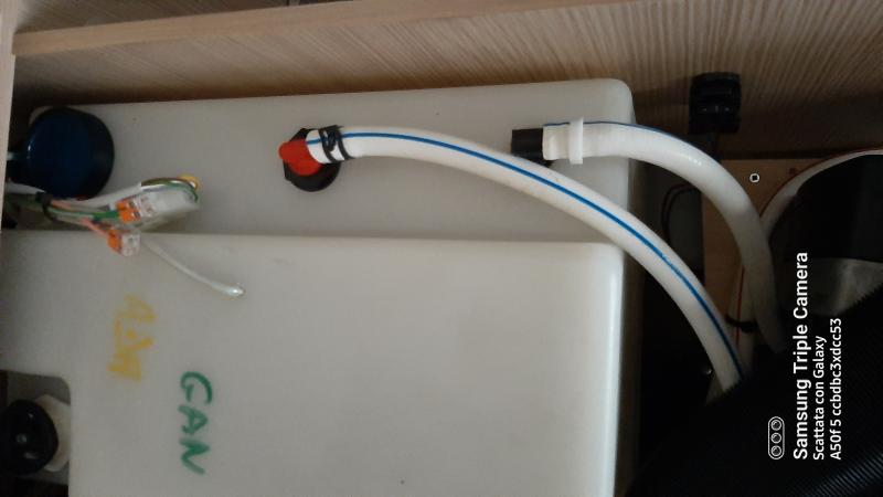

Inserito il 14/03/2024 alle: 14:48:02
20240314_144513.jpgCiao ecco la foto, il tubo dovrebbe essere quello giusto... sai dirmi a cosa servono quegli attacchi elettrici? Grazie
Modificato da invio il 14/03/2024 alle 16:32:12

Inserito il 14/03/2024 alle: 17:37:37
In risposta al messaggio di invio del 14/03/2024 alle 14:48:02
Devi staccare il tubo e poi ruotare la ghiera, il raccordo cade nel serbatoio, da li lo tiri fuori e sostituisci la fascetta.
Quei fili sono della pompa se è allinterno del serbatoio, oppure sono del livello dell'acqua
Fulvio

Inserito il 14/03/2024 alle: 19:09:48
Grazie  per il tuo supporto...
I fili sicuramente sono della pompa, in quanto all'interno del serbatoio, ma sulle teste di due fili ci sono degli attacchi liberi, magari per ulteriori accessori...
