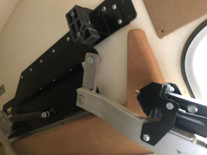

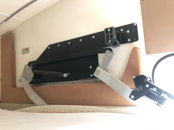

il basculante è su di un Burnster Ixeo IT664 del 2012 che ho appena acquistato da privato che non WhatsApp%20Image%202024-06-15%20at%2010_27_15(2).jpegWhatsApp%20Image%202024-06-15%20at%2010_27_23(1).jpegsa...
qualcuno ha questo tipo di meccanismo (in foto) ?
Da un'azienda che ripara e rimessa i camper mi dicono che il problema è comune a molti camper e c'è poco da fare con il basculante, forse nemmeno da un concessionario (?) Fatto sta che è impossibile viaggiare serenamente con ogni dosso che provoca degli sbattimenti del letto con rumori anche un po' inquietanti, oltre a scendere nel giro di poco tempo
Grazie!

Ciao Edoardo, per molti anni ho avuto un Mh con letto basculante ed anche se il meccanismo non era lo stesso probabilmente aveva gli stessi comportamenti.
Effettivamente ha una concezione 'instabile' ed una struttura che permette movimento e genera rumori ma di impossibile rimedio.
Ora non capisco quali siano i tuoi problemi ma come vedi c'è un ammortizzatore e potrebbe essere da sostituire perchè inefficace e per bloccarlo ci dovrebbe essere una o due cinghie.
Il mio, un Hymer, aveva una corta cintura di sicurezza come quella dei sedili.
Il letto da chiuso si muoveva, cigolava un po' ma non avrebbe mai potuto scendere.

Ciao Edoardo, per molti anni ho avuto un Mh con letto basculante ed anche se il meccanismo non era lo stesso probabilmente aveva gli stessi comportamenti. Effettivamente ha una concezione 'instabile' ed una struttura che
permette movimento e genera rumori ma di impossibile rimedio. Ora non capisco quali siano i tuoi problemi ma come vedi c'è un ammortizzatore e potrebbe essere da sostituire perchè inefficace e per bloccarlo ci dovrebbe essere una o due cinghie. Il mio, un Hymer, aveva una corta cintura di sicurezza come quella dei sedili. Il letto da chiuso si muoveva, cigolava un po' ma non avrebbe mai potuto scendere.
Ciao Alex,
purtroppo magari cigolasse!
con un avvallamento anche non esagerato sulla strada sbatte proprio facendo un rumore che sembra si debba sfasciare picchiando non so dove, non vedo segni di contatto e poi alla fine si sente un rumore tipo di sblocco e comincia la sua lenta discesa
Oggi l'ho portato all'assistenza che però a proposito di eventuali cinghie, non si fida di come trovare i travetti di struttura a cui fissare.
Vediamo per gli ammortizzatori
Vediamo, farò sapere

Ciao Alex, purtroppo magari cigolasse! con un avvallamento anche non esagerato sulla strada sbatte proprio facendo un rumore che sembra si debba sfasciare picchiando non so dove, non vedo segni di contatto e poi alla fine
si sente un rumore tipo di sblocco e comincia la sua lenta discesa Oggi l'ho portato all'assistenza che però a proposito di eventuali cinghie, non si fida di come trovare i travetti di struttura a cui fissare. Vediamo per gli ammortizzatori Vediamo, farò sapere Grazie! Edoardo
Nel mio Hymer c'era diverso movimento ma nessun colpo, qualche scricchiolio ma dovuto a tutto il frontale del camper.
Nel basculante poi rimanevano cuscini e coperte quindi nessun contatto solido.
Il sistema di bloccaggio del letto era di serie e penso sia obbligatorio averlo proprio per sicurezza ed impedire una eventuale e possibilissima discesa.
Può darsi che, al posto della cinghia, ci sia qualche perno a scorrimento laterale magari usurato o che non agganci bene o comunque un qualsiasi altro sistema ora non più ben funzionante e da ripristinare.
Attento all'eventuale sostituzione dell'ammortizzatore mettendone uno più rigido potrebbe rendere difficile l'apertura e chiusura.
Mi sembra strano non ci sia un sistema di bloccaggio del tetto in posizione di non uso.

Nel mio Hymer c'era diverso movimento ma nessun colpo, qualche scricchiolio ma dovuto a tutto il frontale del camper. Nel basculante poi rimanevano cuscini e coperte quindi nessun contatto solido. Il sistema di bloccaggio
del letto era di serie e penso sia obbligatorio averlo proprio per sicurezza ed impedire una eventuale e possibilissima discesa.  Può darsi che, al posto della cinghia, ci sia qualche perno a scorrimento laterale magari usurato o che non agganci bene o comunque un qualsiasi altro sistema ora non più ben funzionante e da ripristinare. Attento all'eventuale sostituzione dell'ammortizzatore mettendone uno più rigido potrebbe rendere difficile l'apertura e chiusura. Mi sembra strano non ci sia un sistema di bloccaggio del tetto in posizione di non uso.
Attendo impaziente che l'officina mi dica qualcosa,
speravo in qualche proprietario di Ixeo 664...con lo stesso meccanismo.
Devo dire che è un difetto veramente invalidante
La "consolazione" se si può dire è che essendo semintegrale scende sulla dinette e non sulla testa di guidatore e passeggero come sul motorhome che avevo preso in considerazione da un concessionario Burstner modello Aviano con il medesimo meccnismo, mi pare
garzie

Attendo impaziente che l'officina mi dica qualcosa, speravo in qualche proprietario di Ixeo 664...con lo stesso meccanismo. Devo dire che è un difetto veramente invalidante La consolazione se si può dire è che essendo
semintegrale scende sulla dinette e non sulla testa di guidatore e passeggero come sul motorhome che avevo preso in considerazione da un concessionario Burstner modello Aviano con il medesimo meccnismo, mi pare garzie Edoardo

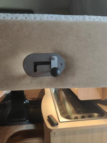

Ciao, io ho attualmente un Ixeo 664 del 2010 con letto basculante come il tuo ma sinceramente non mi sembra che il meccanismo sia uguale (ho davanti la copertura in tessuto e mi sembra di averlo visto soltanto un paio di volte), comunque una volta agganciato con con la sicura (intendo il gancetto che si incastra sopra la porta) il letto non fa nessun tipo di rumore.
Comunque per rispondere agli altri l'unica modifica apportata è stato il box grande fiamma da applicare al porta bici per poter aumentare la capacità di carico soprattutto per le vacanze estive. Per il resto lo trovo perfetto, ovviamente per le nostre esigenze, ed anche se stiamo pensando di cambiarlo, ogni anno ci ritroviamo ad abbandonare l'idea
volte), comunque una volta agganciato con con la sicura (intendo il gancetto che si incastra sopra la porta) il letto non fa nessun tipo di rumore.  Comunque per rispondere agli altri l'unica modifica apportata è stato il box grande fiamma da applicare al porta bici per poter aumentare la capacità di carico soprattutto per le vacanze estive. Per il resto lo trovo perfetto, ovviamente per le nostre esigenze, ed anche se stiamo pensando di cambiarlo, ogni anno ci ritroviamo ad abbandonare l'idea
Ciao Federico
saresti così gentile da inviare una foto del gancetto?
Si il meccanismo per il sollevamento/abbassamento è coperto da tendine che sono a lavare
il mio camper è di fine 2011
Io non ce l'ho il gancetto che fa da sicura, ma se ho capito bene sarebbe sopra la porta di ingresso?  perchè proprio sopra la porta ho una copertura non originale in tessuto che mi fa nascere qualche sospetto...
Chi me lo ha venduto non è stato trasparente...a dir poco
Grazie! mi daresti una grossa mano a capirci qualcosa
dato il periodo di intenso lavoro o la scarsa voglia di risolvere i problemi da parte del riparatore, dovrò andare a fare la prima vacanza con dei puntelli in legno per bloccarlo in alto (!!)
Edoardo

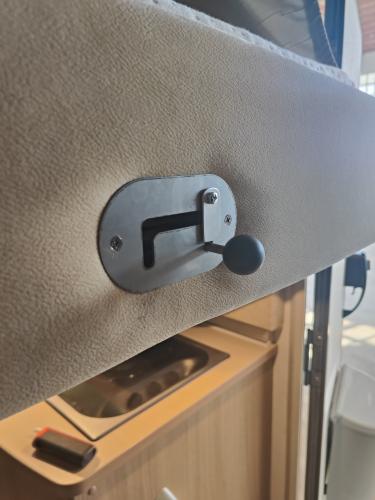

Ciao..io ho un ixeo 674.. e ho lo stesso problema..ad inizio luglio siamo stati sul Gargano.. e mentre stavamo andando..tra i vari sobbalzi il basculante è quasi venuto giù.. per fermarlo il mio ha un chiavistello a destra.. lato porta cellula.. ma con i sobbalzi tende a sfilarsi.. dovrò studiarmi una sicura per impedire appunto che succeda ancora..ma ci arriverò..

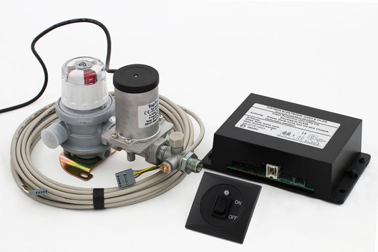

crash-protection-unit.jpgBuongiorno a Voi tutti, ho un 710 G Time Ixeo 30 edition del 2018. Ho caricato due bombole in vetroresina e i tubi arancioni (6 mesi) nuovi della Truma. Nei giorni scorsi mi si è presentato uno problema con il gas e il frigo RML 9435. Sul mezzo è installato il sistema di cui all'allegato. Se resto con la 220 V, tutto ok. Se in automatico, in sosta, passa a gas dopo un po' comincia a lampeggiare di rosso, va in blocco il frigo con il solito triangolino che lampeggia, se resto va avanti per un po' poi si ripresenta di nuovo. Il commutatore, nel vano bombole passa su rosso ma la bombola è piena, stessa cosa con l'altra bombola. Qualcuno ha avuto il mio stesso problema? Da cosa può dipendere? Possono essere i tubi  sostituiti da poco, prima non ho mai avuto problemi...oppure il  commutatore che fa le bizze.
frigo RML 9435. Sul mezzo è installato il sistema di cui all'allegato. Se resto con la 220 V, tutto ok. Se in automatico, in sosta, passa a gas dopo un po' comincia a lampeggiare di rosso, va in blocco il frigo con il solito triangolino che lampeggia, se resto va avanti per un po' poi si ripresenta di nuovo. Il commutatore, nel vano bombole passa su rosso ma la bombola è piena, stessa cosa con l'altra bombola. Qualcuno ha avuto il mio stesso problema? Da cosa può dipendere? Possono essere i tubi  sostituiti da poco, prima non ho mai avuto problemi...oppure il  commutatore che fa le bizze. Grazie Lorenzo
Tutte queste doiiavolerie elettriche e non !
Pur avendo il duo control a breve
eliminerò tutto
e monterò due normali regolatori e il comando
avverrà manualmente e bombola vuota.
Anche gli ultinmi frigoriferei con AES  sul mio
lavorano in manuale e decido cosa fare.
IMG20240723173901.jpgIMG20240723173906.jpgCiao a tutti..come avevo detto nel mio messaggio precedente.. volevo studiare una sicura per la chiusura del basculante.. che con i sobbalzi sulla strada tendeva a sbloccarsi e veniva giù.. problema a quanto pare che si presenta sulla serie ixeo.. comunque spero di poter aiutare gli altri possessori di questo modello.. praticamente ho fatto una piastrina che quando è chiusa impedisce la salita del chiavistello.. e ne impedisce lo sgancio.. allego le foto.. ciao a tutti.
Anch'io stesso regolatore, che temperatura c'era fuori, perché a me è capitato che commutasse sulla bombola piena anche se c'era ancora un bel po' di gas( bombole in vetroresina Beyfin).
Io ho comunque installato i filtri x il gas della Truma anche se facendo un controllo se erano puliti li ho trovati a posto.
L'unica cosa che ho notato è che succede spesso quando fuori comincia a fare un po' fresco ( dai 7/8 gradi in giù).
Forse ho trovato la soluzione avvolgendo il riduttore e le bombole con della plastica da imballaggio senza coprire i fori per l'aria. Tengo controllato.
Il riscaldamento (presumo Truma) e i fornelli funzionano regolarmente o fanno gira il regolatore?
