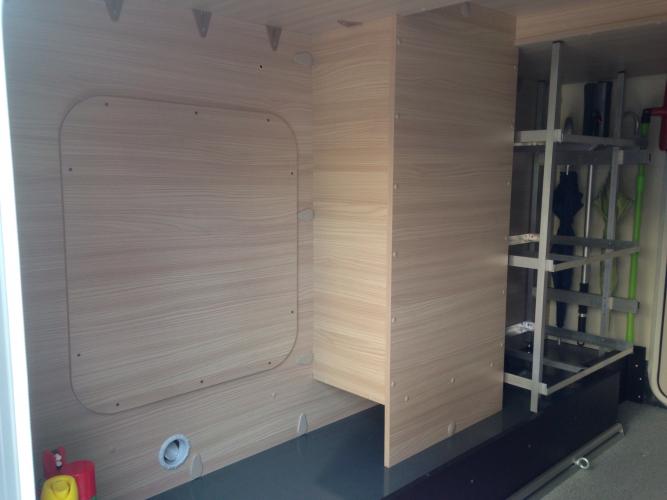

dalla parte del lato guidatore, nella parete in legno ci sono delle viti che tenfono una parete quadrata.
Sai cosa può esserci se svito. Francamente spero in una nicchia che ampli il garage.

Se intendi questa tavoletta di chiusura ti informo che dietro c'è un'intercapedine con la parete del cassettone/armadio scorrevole e profonda forse 5 cm. dove c'è parte dell'impianto eletrico con derivazioni e spinotti di collegamento.
L'ho aperta perchè volevo spostare più a dx la bocchetta del riscaldamento in quanto in questo spazio voglio metterci la ruota di scorta che così verrebbe chiusa.
Operazione molto difficile proprio per la grande quantità di cavi presenti.
Inoltre questa parete è un sandwic di leggero compensato e polistirolo il tutto spesso 15 mm. circa e le viti non tengono nulla.
Le dovrò sostituire tutte con viti più consone.

Grazie ad alexf e alla foto ho capito che volevi dire, penso che ti abbia risposto già lui.

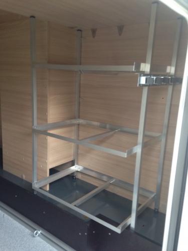

Meravigliosa spiegazione. Grazie.  Nella tua foto vedo anche uno scaffale. Lo hai fatto tu? Se si, in che materiale? Lo hai fissato a parete o hai fissato in alto?

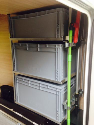

Si tratta di uno scaffalino fatto in regime di 'fai da te' con profili in alluminio e bloccati i montanto tra sopra e sotto con la pressione esercitata da viti. Si potrebbero comunque fissare con una vite passando dal fondo del letto, mi riservo di verificare eventuali spostamenti che ad oggi non li ho notati.
Ora sto pensando alla ruota di scorta per me indispensabile e che, trovare i cerchi da 16" per un Ducato Light non è facile.

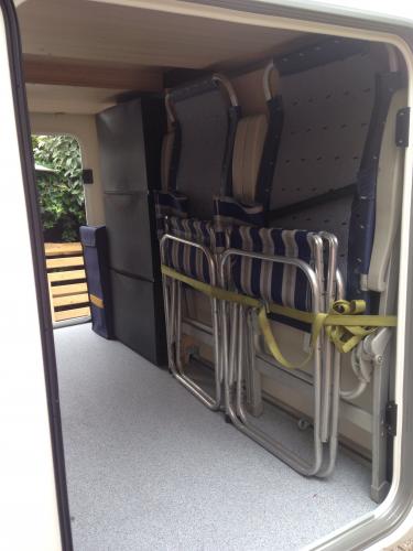

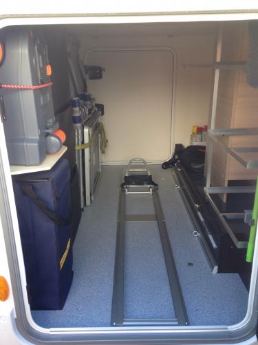

Ma sei un artista, è davero faloso il modo come hai sistemato il garage!
