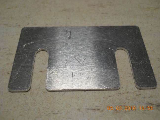

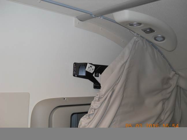

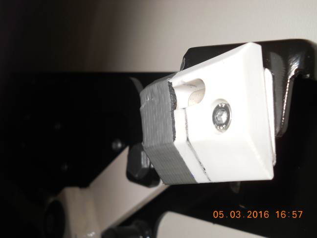

sono stato al camper, e allego la foto del pezzo "incriminato"
Questa è la piastrina in alluminio, originale, che fà da spessore
ne ho messe due in più a sinistra, lato guida, dove sento il cloc... cloc..., e una in più a destra, dove ho anche messo uno spessore in gomma, che vedete nella foto che segue
Nelle asole, come detto in precedenza, si inserisce il pistoncino e blocca il basculante.
Avevo messo anche a sn. un piccolo spessore in gomma, 1 mm. ma tirandolo su e giù si è staccato subito, probabilmente lo spessore era troppo.
Buona serata a tutti. smiley
Ezio

ho ricollaudato la modifica al basculante, visto che ho dovuto uscire col camper per provare a vedere di quanto si alzava  la pressione delle gomme a caldo.
Vi confermo che la modifica funziona yes, il letto basculante ora è finalmente silenzioso, non fa più cloc...cloc dalla parte della guida.
