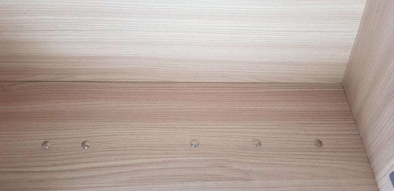

Salve a tutti,sono quasi in fondo alla riparazione/rinforzo delle guide della cassettiera, in pratica sul camper ho fatto tutto, visto che c'ero ho rinforzato con squadre in alluminio invitate e incollate anche nel gavone,
come vedrete dalle foto per le guide ho utilizzato bulloni,dadi auto serranti, inoltre per è tirare che tirando la vite si a schiacciasse il pannello ho messo una L in alluminio per ripartire il carico,mi manca solo da sistemare la cassettiera e poi ho finito,visto che ci sono pongo un altro problema,al ritorno dalle ferie avevo il serbatoio di recupero acqua grigie al 20%,non ho scaricato ma durante il viaggio mi è tornata su l'acqua dal lavandino del bagno,ho notato che i tubi entrano nel serbatoio nella parte bassa e non in alto,a voi è mai successo
Ciao, no la cosa dell'acqua che torna su non è successa, ma l'ho usato poco, una ventina di giorni in tutto.
Per i rinforzi che hai messo, complimenti, ma forse è anche troppa prudenza...
Per le guide invece sembra che esperienze consiglino di intervenire. Metti le foto anche di quello che fai, che poi copio. ;-)

Lavoro cassettiera concluso
