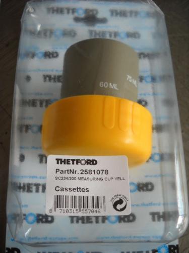

Una cosa che mi dico sempre di prendere e poi me ne dimentico è un tappo della cassetta!
Dovesse mai capitare di perderlo o che cada dentro il vuotatoio che si fa....?

Scusa che tappo ?
Aliberti Ferruccio
11/11/2004 10020
Inserito il 24/09/2018 alle: 20:56:34
In risposta al messaggio di Uccioteo del 24/09/2018 alle 19:07:03
Scusa che tappo ?
Scusami, davo per scontatto che il termine 'cassetta' fosse chiaro, parlo di quella del water.
