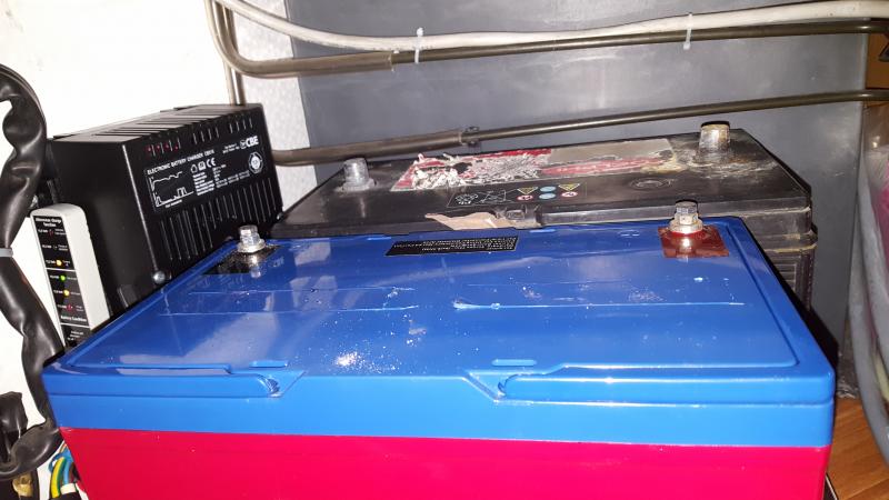

ciao a tutti...ho una domanda per chi ne capisce...1 BS. piu 2 BS queste 2 in parallelo con fusibile ...quindi nel cofano motore 1 BS...le altre 2 BS collegate fra di loro in parallelo le metterei nel camper...ho posto per mettere le batterie dove sta il caricabatterie e quindi li ho anche il cavo che va alla centralina  ora qui ho paura ...se collego le 2 BS al caricabatterie e alla linea che va alla centralina...essendoci collegata gia la BS 1 sia al caricabatterie che alla centralina ...PUO ANDARE BENE...il caricabatterie è un CBE 516 serie 2...penso che il problema potrebbe essere che ci sia uno scambio di corrente fra batteria 1 e le altre due ...vorrei fare cosi perchè mi è comodo...grazie...saluti

mettere le batterie dove sta il caricabatterie e quindi li ho anche il cavo che va alla centralina  ora qui ho paura ...se collego le 2 BS al caricabatterie e alla linea che va alla centralina...essendoci collegata gia la BS 1 sia al caricabatterie che alla centralina ...PUO ANDARE BENE...il caricabatterie è un CBE 516 serie 2...penso che il problema potrebbe essere che ci sia uno scambio di corrente fra batteria 1 e le altre due ...vorrei fare cosi perchè mi è comodo...grazie...saluti davide

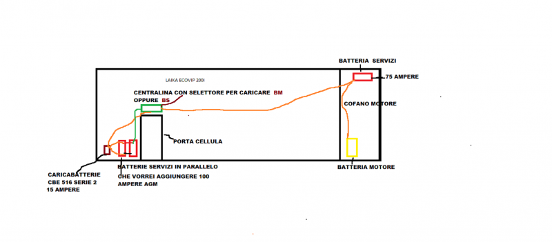

il camper in questione è un laika ecovip 200i...dove io ho sostituito il caricabatterie ho messo il CBE 516 serie 2...15 ampere il posto dove voglio aggiungere le 2 batteri è vicino al caricabatterie sotto al frigorifero
dove arriva anche la corrente da l'alternatore per alimentare il frigo a 12 volt... quindi forse potrei allungare il cavo per poter far caricare le 2 batteri da l'alternatore....che ne dite se mi collego come nello schema sotto...domani posto le foto per essere ancora piu dettagliato...grazie...cinquantuno...e...titan..ora che ho chiarito se avete da aggiungere delle rettifiche..ve ne sarei grato...saluti

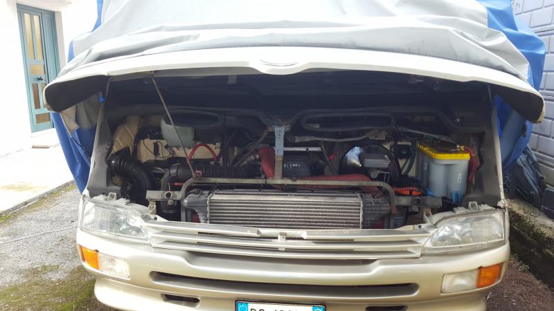

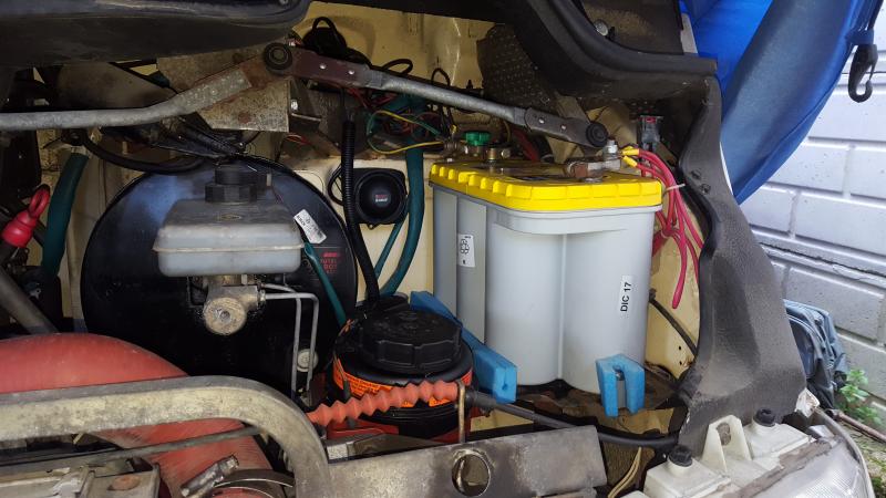

la batteria servizi nel cofano motore è un ...AGM... optima da 75 ampere   ed è la collocazione originale poi dietro sotto al frigo ho il posto dove metterei le altre 2 bs   ed eventualmente l'inverter da 1500 wat...oggi se riesco posto le foto della collocazione...
saluti e grazie a tutti...qualsiasi osservazione ...commento è gradito...SCHEMA%20BATTERIE%20150.png

la batteria servizi nel cofano motore è un ...AGM... optima da 75 ampere   ed è la collocazione originale poi dietro sotto al frigo ho il posto dove metterei le altre 2 bs   ed eventualmente l'inverter da 1500 wat...oggi se riesco posto le foto della collocazione... saluti e grazie a tutti...qualsiasi osservazione ...commento è gradito...

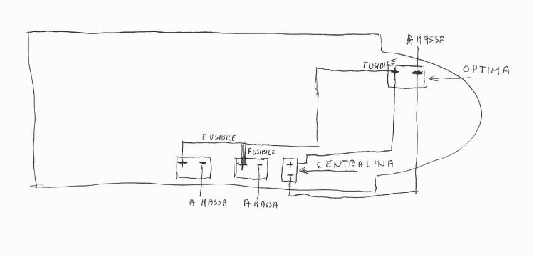

Qualcuno che mi sa dare un consiglio se va bene come ho intenzione di fare saluti

Se vi sono i giusti dimensionamenti dei cavi si può fare,... però non capisco cosa è, e cosa serve quella centralina con selettore, il sistema dovrebbe caricare sempre contemporaneamente tutte le batterie.
Le batterie vanno montate cariche, (se non sono cariche, si caricano separatamente prima di montarle, si controllano a riposo che abbiano tensioni simili), dopo il carica batteria deve solo ripristinare i consumi che sono indipendenti dal potenziale delle BS.

Io collegherei il positivo di ogni batteria che aggiungi al positivo della batteria servizi che hai nel vano motore, poi questa è già collegata alla centralina e quindi non serve altro. ( cavi da 16mm.quadri minimo e inverter che non supera i 300w altrimenti cavi da 25 mm. quadri con inverter da 600w)
Per quanto riguarda il negativo ti ho già risposto, ma ribadisco che se trovi nei paraggi delle due batterie nuove un "solido " negativo io le collegherei a quello senza bisogno di arrivare fino alla BS. del vano motore.

Dato che l'impianto che tu ora hai sul camper funziona, io proponevo di far andare i positivi delle due nuove batterie alla batteria servizi che hai davanti. In quella maniera tutte e tre le batterie sono in parallelo diretto. Nulla importa se quelle che installerai sono diverse come Ah l'importante è che siano da 12 volt e non siano batterie al gel.
Naturalmente collegherai positivo con positivo le due batterie vicine interponendo un fusibile da 50 ah, poi farai arrivare un positivo a quella anteriore nel vano motore partendo da una delle due batterie vicine sotto il frigo alla quale metterai un fusibile, il più vicino possibile alla batteria di partenza da 50 ah ed uno il più vicino possibile sempre da 50 ah alla batteria nel vano motore.
Non devi, se vuoi il parallelo tra le tre batterie alimentare dalla centralina le due sotto il frigo.
In buona sostanza, dalla centralina devi alimentare una sola batteria, ( quella che attualmente è già a posto ) le altre verranno alimentate dal parallelo che gli farai.

Cinquantuno...ma...ho misurato la distanza dalla bs...nel cofano a quelle 2 bs dietro circa 6 ...7... metri di cavo da 16 mm...ma questa distanza non mi fa disperdere la corrente.? STO PENSANDO DI METTERE LE 2 BS sotto al sedile di guida cosi il cavo sara lungo circa 2 metri...ora leggendo ho trovato...
la caduta di tensione per un metro   con il 16 mm2 arriviamo a 0.1V per 30A  piu cè la caduta di tensione dovuta alla resistenza dei collegamenti e dei fusibili.arriviamo a 0.2V per 30A per un metro quindi cosa comporta 7 metri di cavo tra le batterie servizi in parallelo...? qualcuno che mi sa rispondere ?  penso che se le lascio sotto al frigo ad un palmo ho il carica batterie e se mi collego a tutti e due...caricabatterie e batteria servizi nel cofano motore la caduta di tensione non mi ostacola piu per una buona ricarica dal carica batteri...si potra fare...??   qualcuno che mi sa rispondere ?

Il mio consiglio di non far caricare le due batterie direttamente dal carica batterie è per non modificare un impianto che già hai e funziona. Premesso questo, tu puoi caricare una batteria sotto al frigo direttamente dal carica batterie e mandare il positivo all'altra vicino e poi a quella nel vano motore. In questo caso oltre a dover modificare l'impianto che già hai la ( comunque piccola ) dispersione ce l'avrai sulla batteria più lontana nel vano motore che però è anche la più prestazionale ed in più penalizzata dal fatto che essendo esterna con il freddo perde parecchia capacità.
Per quanto riguarda la dispersione, quando mai assorbi 30 ah continuamente? Per le luci interne o per la pompa sono proprio pochi ah, salgono a 5-6 ah se hai la stufa truma in fase di accensione, ma anche li dura pochi minuti. Il momento che avrai il maggiore prelievo è quando e se userai un inverter, da trecento w avrai un assorbimento di 30 ah, calcolando anche il rendimento dell'inverter stesso.
Ultima cosa, se riesci a mettere sotto il sedile passeggero le due batterie è senz'altro meglio che sotto il frigo. Di sicuro diminuisci le dispersioni ( poche come ti ho già detto ) ed aumenti il peso all'anteriore che non è mai male, visto che il peso grava sempre di più sulle posteriori.
NB. Mettere tutte quelle "cose" elettriche vicino ai rubinetti del gas non mi piace proprio ( metti una piccola perdita ed una scintilla!!)
