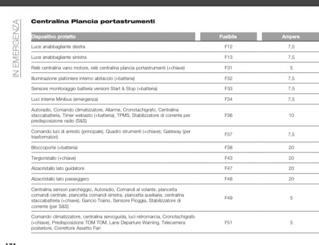

Lo riesumo, per la dashcam ho preso il positivo dalla centralina sottochiave ma il cavo ha una sezione ridicola, mi serviva nuovamente il 12 volt sottochiave ma dal quadro fusibili non riesco a trovare nulla di buono
Dall’autoradio non riesco a passare il filo, prima di smontare la plancia c’è qualche buonanima che sa dirmi (ducato x290) qual’è il fusibile che gestisce l’autoradio?

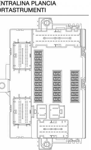

Il libretto non è lo stesso della foto, mi dice F36 ma non so quale è, tra l’altro quest foto è ruotataca sinistra

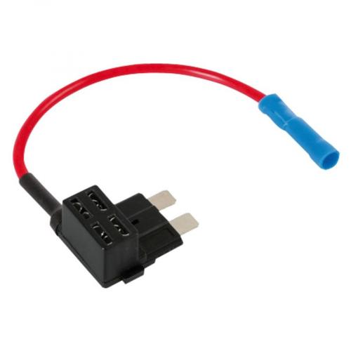

Individui un fusibile qualunque che è sotto chiave e poi con un rubacorrente come foto il lavoro è pulito senza tagliare nessun filo.

Volgarmente rubacorrente, su amazzonia ad esempio, ci sono per tutti i tipi di fusibili ed in più hai anche il suo fusibile dedicato
https://www.amazon.it/Guuzi-Ada...

Volgarmente rubacorrente, su amazzonia ad esempio, ci sono per tutti i tipi di fusibili ed in più hai anche il suo fusibile dedicato d_pb_allspark_dp_sims_pao_desktop_session_based_sccl_3_5/260-6032457-0205251?pd_rd_w=UW9nB&content-id=amzn1.sym.1b9ed8bb-7b0c-438c-b913-348735789bdb&pf_rd_p=1b9ed8bb-7b0c-438c-b913-348735789bdb&pf_rd_r=BVWCXJ7NYM65MG8M337B&pd_rd_wg=bkfeg&pd_rd_r=e3f3dc2c-070e-4298-9ff8-593a4fd42067&pd_rd_i=B09KPC4X27&psc=1
Presi 8 pezzi 11 euro su Amaz, arrivano martedì, ora devo cercare il 12 volt sottochiave…

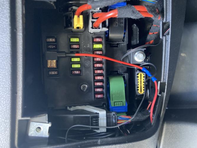

Ma nessuno mi sa indicare il fusibile? Possibile che il libretto online abbia un portafusibili diversa?
Trovato (fatto la prova tutto ok)
F37!da 7,5 A
Domani mi arriva il rubacorrente è appena posso metto in pratica

Funziona tutto
