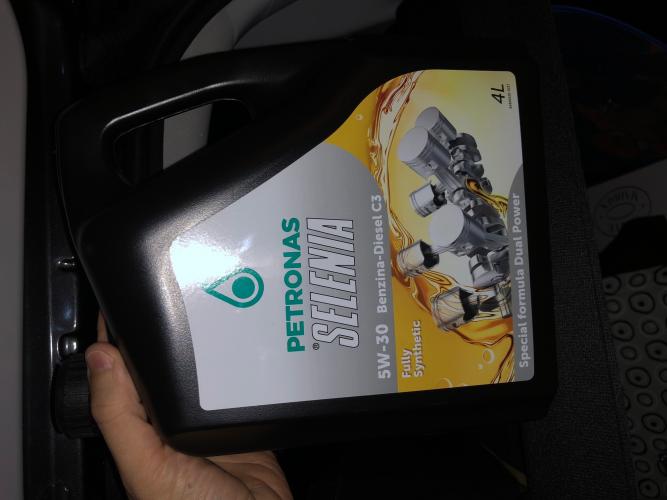

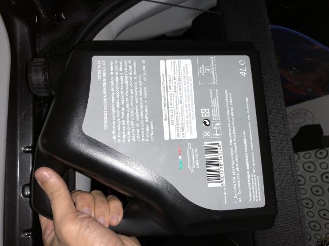

Al camping sport magenta mi hanno dato questo olio...
Può andare?
Da quanto vedo è nuovo di quest'anno
http://www.insideout.it/portfol...
Modificato da robypez il 27/01/2018 alle 20:13:38
Speedy3
Speedy3
Inserito il 27/01/2018 alle: 21:53:53
In risposta al messaggio di robypez del 27/01/2018 alle 20:06:37
Al camping sport magenta mi hanno dato questo olio... Può andare? Da quanto vedo è nuovo di quest'anno
Eh...
faceva Scg.HiF.o... il Castrol 5W-30 eh...

Inserito il 27/01/2018 alle: 22:15:03
Non c’era. :-(
