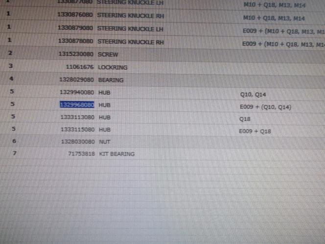

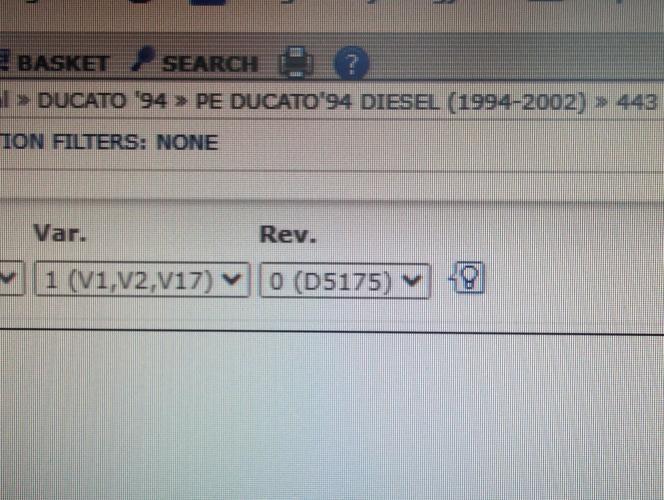

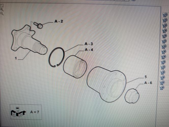

Secondo me è il numero sbagliato
Se é un 18qt ha la ruota da 16 e ABS dovrebbe essere 133311508017786918999555912752678429737799.jpg17786919257957565828487812806177.jpg17786919448112106787392940673226.jpg

Secondo me è il numero sbagliato  Se é un 18qt ha la ruota da 16 e ABS dovrebbe essere 1333115080
Grazie per il vostro aiuto, alla fine ho risolto con un tornitore come da consiglio di impiegatodelvolante
Questo mozzo che indichi ha fregato anche me, quando avevo aperto il thread ero reduce dal suo acquisto e conseguente scoperta della sua incompatibilità: malgrado sia indicato anche per Ducato 230, in realtà è un mozzo per Ducato 244
Lo scrivo anche a beneficio di chi dovesse trovarsi nella mia situazione, il Ducato 230 2.8 jtd (quindi telaio da 18q, ruote da 16" con abs) è stato prodotto per pochissimo tempo (12/2000-4/2002 se ricordo bene, poi sono passati al 244), ce ne sono pochi in giro e giustamente i produttori di ricambi non hanno interesse a farne per una nicchia di mercato così piccola. I ricambi originali Fiat sono esauriti da anni.
Ora sono da capo a dodici, a due mesi di distanza si è rotto il cuscinetto posteriore sx (i cuscinetti si trovano facilmente, sono gli stessi montati su tanti altri mezzi). Sono in attesa di sapere se sia stato danneggiato anche il mozzo, speriamo bene...
