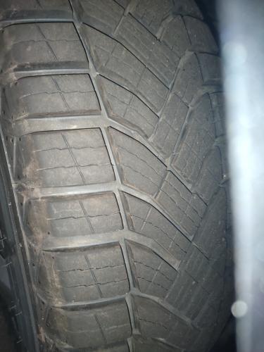

Ciao a tutti, sto diventando ***** perchè sto cercando di montare  delle gomme più tassellate delle michelin cp di serie, ma a causa dell'indice di carico 116 non trovo nulla, son tutte 115.
Ho visto che su Furgonato 640 Ducato Maxi come il mio c'è chi se ne frega del 116 e monta ad esempio le BF Goodrich che son 115 ma non mi pare una buona idea, voi che dite?
Non ho capito come mai invece trovo gomme ben scolpite con indice di carico più elevato su gomme RIGENERATE che ho sempre guardato storto, ma magari è una paranoia mia (da notare che mi è scoppiata in autostrada una michelin 4 stagioni con 2000km sul furgoncino da lavoro), magari ora hanno raggiunto standard di qualità affidabili pure quelle (si trovano anche a meno ho messo un link a caso):
https://www.ebay.it/itm/1858899...
Disposto anche a cambiare i 4 cerchi pur di montare gomme tassellate anche provato a chiedere a MAK se hanno cerchi NAD ma mi hanno risposto: "Buondi
purtroppo per i camper su pianale ducato maxi 5x130 non abbiamo niente di omologato"
Intanto butto le estive che sono ormai alla frutta e monto le termiche che ho dal gommista ma a primavera dovrò aver deciso che fare.
Se avete idee o consigli benvengano e grazie!
