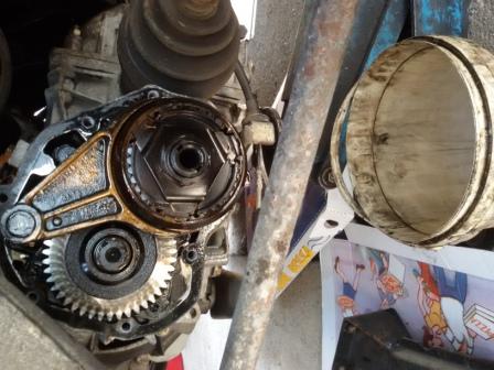

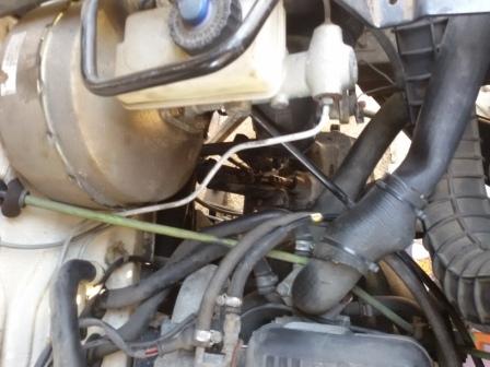

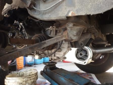

Inserito il 22/07/2017 alle: 00:09:23
Ciao a tutti,
anche se in ritardo ieri abbiamo aperto il carter quello più esterno contenente gli ingranaggi che ci interessavano (5 marcia)
in sequenza per accedere servendoci di un cavalletto e di un crick adeguati al peso del mezzo e delle relative chiavi (se non erro
13 - 17 e/o18 -22 snodo occhio e a cricchetto) rimosso vite passante supporto motore vicino al cambio in basso con chiave da 22  allentato gruppo filtro aria  chiave 17 rimosso una specie di protezione intorno allo snodo dello sterzo 3 viti chiave da 13 e vite passante chiave 13 che sbloccava quest ultimo rimosso altro supporto motore con 4 viti in piano e 4 bulloni da 17  a questo punto abbiamo calato un po' il motore dal lato guida con l'aiuto di una grossa  leva e poi finalmente rimosso il carter togliendo 7 viti da 13.  sorpresa un dado risultava non bloccato!  oltre questo tolti gli ingranaggi di 4 e 5 di notava che sulla parte in verticale dell'ingranaggio della 5 c' era impresso la forma dei denti dell 'igranaggiodi accoppiamento...non so se son stato chiaro purtroppo non ho foto degli ingranaggi anche la sezione dentata presenta dei leggeri consumi  . il mio amico ha riscontrato un po' di gioco tra i due alberi.  dopo pulizia degli ingranaggi abbiamo messo l'additivo bardhal a protezione. l'ispezione è stata produttiva, se non avessimo aperto forse quel dado avrebbe arrecato danni.  Ora sono  tranquillo.  Mi aspettavo molto più olio in quella sezione del cambio ma mi èstato detto che li ci arriva in maniera non diretta.
saluti
Ale
Modificato da clipper il 22/07/2017 alle 07:35:18
clipper
clipper
21/02/2003 603
Inserito il 22/07/2017 alle: 07:42:15
mi scuso ma nn riesco a ruotare la foto  credo si veda il segno dell'ingranaggio.
che cercavo di descrivere.

Inserito il 22/07/2017 alle: 07:44:36

Inserito il 23/07/2017 alle: 02:08:21
Ma quello è il cambio del 2500 seconda serie, quello con il cofano stondato Che ha l'intercooler. Di quello il kit si trova e non costa neanche molto. Credo sui 250 euro
