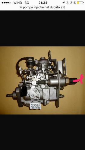

A cosa serve questo? Dove è segnato di rosso
1 20 13
Piragna
Piragna
11/06/2017 59
Inserito il 14/08/2017 alle: 21:43:35
IMG_1956(1).PNGUna pompa gasolio Fiat ducato
Robert
Federthago
Federthago
22/08/2012 4240
Inserito il 14/08/2017 alle: 21:57:23
In risposta al messaggio di Piragna del 14/08/2017 alle 21:43:35
Una pompa gasolio Fiat ducato  Robert
Quello è il bulbo che fa muovere la leva dell'anticipo a motore freddo

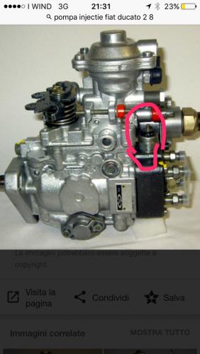

IMG_1837.JPGgrazie qua nella pompa manca qualcosa sapete dirmi cose?

IMG_1955.PNGCiaoo e questo che manca? Cosa serve?
Robert
walter2
walter2
09/09/2004 1059
Inserito il 15/08/2017 alle: 01:06:10
A me sembrerebbe l'elettrovalvola che blocca il gasolio.

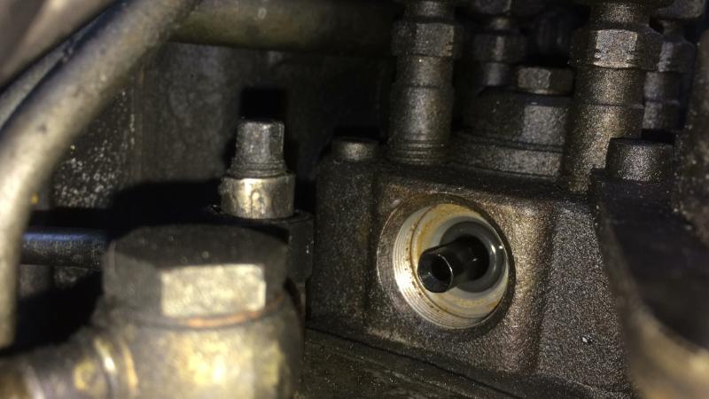

Ciao serve X far funzionare la pompa gasolio? Nel. Mio c'è solo bulbo piccolo pompa
Robert
morodirho
morodirho
Inserito il 15/08/2017 alle: 15:53:57
manca l'elettrovalvola, quello che vedi è solo il pistoncino  ( l'elettrovalvola è quella dove si attacca il cavo che arresta il motore) .
morodirho
morodirho
Inserito il 15/08/2017 alle: 15:56:37
la pompa della foto che hai messo si riferisce ad una pompa del ducato ultimo tipo, non va bene per il ruo motore, wink

Morodirho capito io intendevo il bulbo nella seconda foto è uguale al 25? Serve solo X spegnere motore o farlo solo andare? Ma per far funzionare motore senza metterlo su  quali sono  collegamenti?
Robert
morodirho
morodirho
Inserito il 16/08/2017 alle: 11:52:21
In risposta al messaggio di Piragna del 15/08/2017 alle 22:49:20
prendi il bulbo della seconda foto e lo monti sulla tua pompa ( chiave  da 24) serve per mettere in moto e per fermare il motore, ,poi un consiglio ( senza offesa) non avventurarti su cose che non conosci

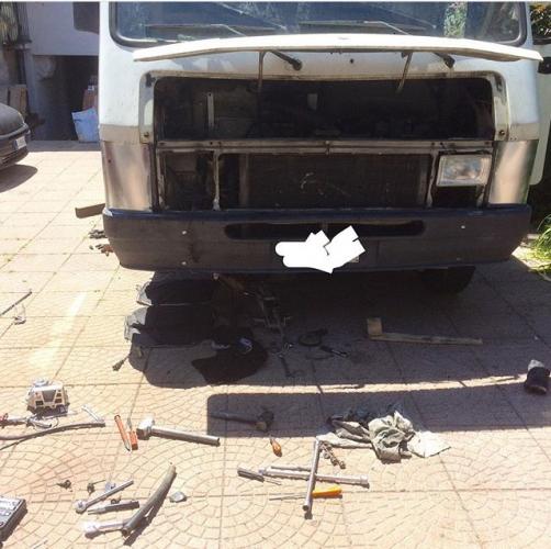

IMG_1966.PNGho tirato giù il motore tanto era da fare anke X aprirlo e più comodo
