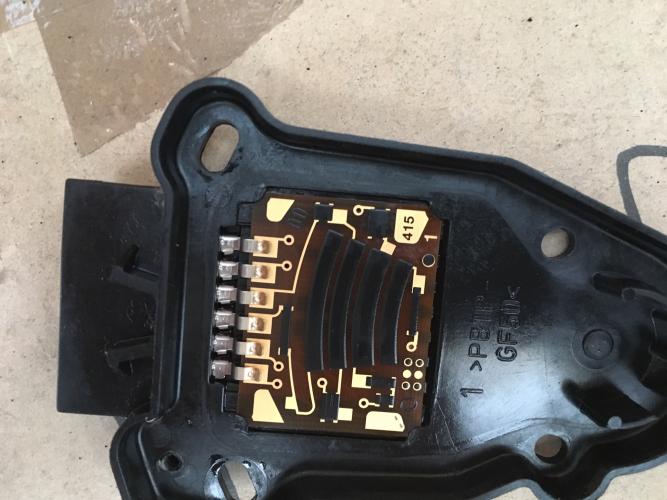

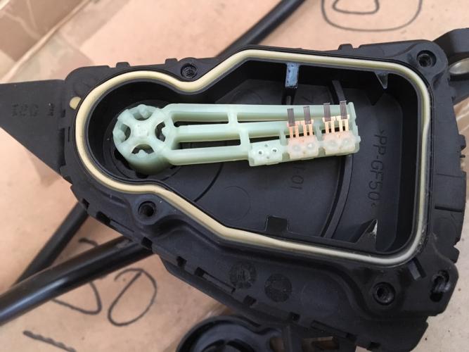

Questo è l'interno del mio montato su 2800 JTD 127 CV
il corpo della Hella che è identico per molte auto da VW a Audi, Opel, Renault
Lato smontabile con piste resistenza
Lato pedale con contatti mobili
A voi le conclusioni sul funzionamento.
A me con sobbalzi a volte diminuisce prestazione fino ad ulteriore sobbalzo.
Lubrifico connettore e va bene per un po.
Proverò a rifare la connessione con i cavi.
Saluti Massimo
