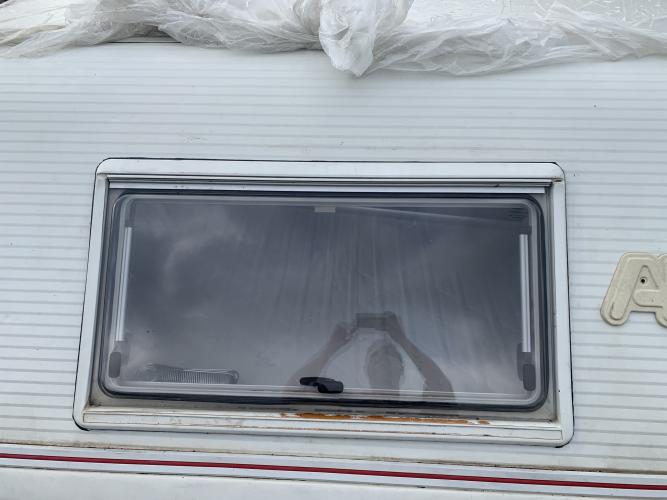

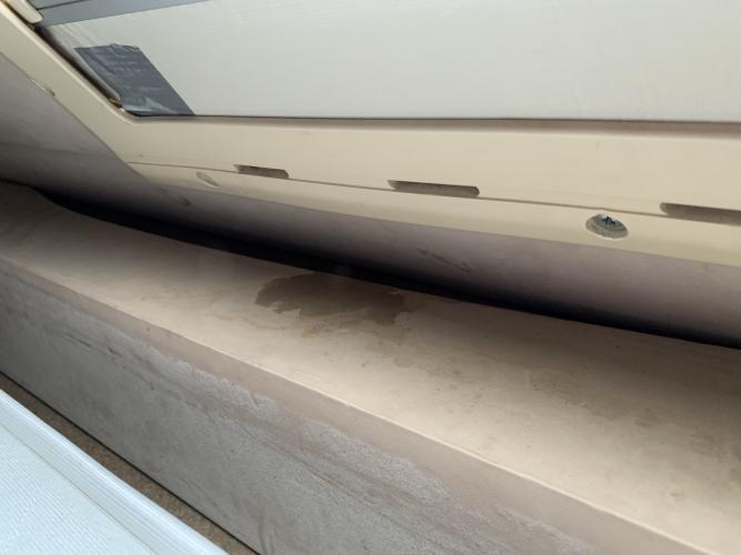

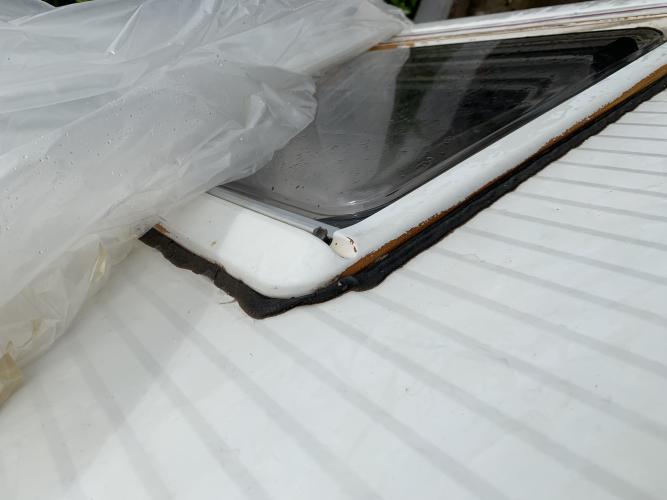

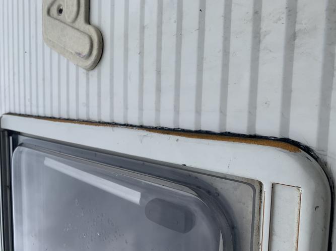

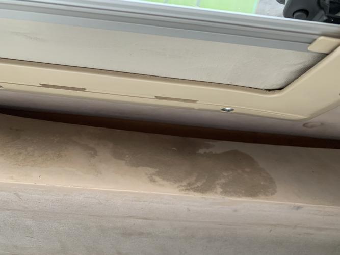

Salve a tutti, sono nuovo in questo forum, ho comprato il mio primo camper circa un mese fa, dopo aver fatto un po’ di esperienza con altri amici, un arca 403 del 98.
Tutto bene fino ad oggi, dopo una forte pioggia, mi sono reso conto che sotto due lati della finestra, è entrata acqua.
Il camper monta una dometic mentre tutte le altre sono seitz e mi viene da pensare che fu già sostituita, in più le viti del telaio interno erano molto lente.
allego alcune foto per darvi un’idea.
l’acqua entra dalle fessure orizzontali sul telaio di plastica e sembra entrare dalle guarnizioni che risultano bagnate anche internamente. Ho provato poi a vedere le guarnizioni anche all’esterno e non sembrano essere ben sigillate ( sono inesperto e credo sia così)
Mi piacerebbe capire cosa possa essere e come mi devo muovere, ho contattato il rivenditore ma vorrei avere un vostro parere. ho letto che alcune seitz danno questi problemi ma questa sembra essere stata cambiata appunto.
ringrazio tutti
14/01/2010 29623
Inserito il 11/05/2023 alle: 06:31:45
Io non starei nemmeno a chiedere, cambierei il terostat tra cornice e telaio e la guarnizione tra telaio e è finestra

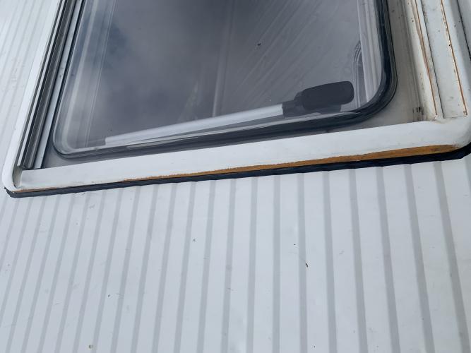

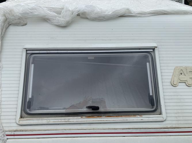

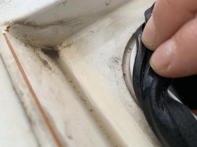

Ho sentito anche il rivenditore che ripara anche i camper e mi ha detto che basterebbe siliconare intorno al telaio esterno della finestra,ma per sicurezza faccio sia l’uno sia l’altro.
ho un dubbio però, su tutte le finestre seitz pare che non ci sia il silicone ma la guarnizione nera tra il telaio e la parete, ora mi chiedo li dovrei siliconare sopra la guarnizione nera?
mentre per quanto riguarda la finestra incriminata della mansarda, ho notato che questa guarnizione nera è molto più sporgente, chiedo se questa invece va tolta e poi risigillata.
vi posto la foto per farvi vedere meglio.
2FB74D68-1E22-45DC-8467-EDE0CFDAD77F.jpegQuesto nero, va tagliato e poi rimesso il silicone?
perché su tutte le altre non è così sporgente.
grazie mille

Quella non è una guarnizione ma del sigillante butilico ( terostat)
Il lavoro è stato fatto da cani, ma meglio che bordi fuori che no, significa che ne è stato messo in quantità
Ripeto, io rifarei tutto,  ma tu puoi iniziare con la sola guarnizione tra vetro e  telaio

Eh si immaginavo fosse fatto da cani; quindi una volta smontato il tutto e poi rimessa la guarnizione, mi conviene tagliare il terostat a livello della cornice della finestra e poi siliconare? Sennò ho paura che il silicone non aderisca bene
Lascia stare...taglia e pulisci tutto quel cesso di butile che hanno messo. Restara solo dentro dove deve. Poi fai un cordone di ms polimero..tipo Sika 522 o 521 UV.
FATTO BENE E SPESSO E NON ENTRERÀ NIENTE.
Non serve per forza che rismonti tutto a meno che non sia stata messa davvero male.
E guarda che non entri dalla guarnizione di gomma.del vetro.
​​​​​​Il butile non è affidabile dopo tanto tempo su quelle finestre. Si secca la guarnizione di gomma tra cornice e carrozzeria che servirebbe a fare la tenuta a sandwich.
Solo una sigillatura esterna fatta bene è sicura.
Rifilare e pulire tutto quel butile è un casino. Si toglie con gasolio ma attento alla vernice anche. Poi va SGRASSATO BENISSIMO TUTTO con alcool. Il segreto di una sigillatura esterna fatta bene è come si sgrassa. E come si toglie il butile.

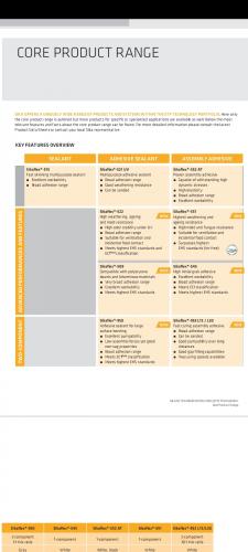

Il Sika 522 e 521uv sono ottimi sigillanti e buoni adesivi.
Il Sika 552 è sempre ms polimero ma solo adesivo. Quindi è più rigido e asciuga prima..se usi gli adesivi, saranno più difficili da rimuovere.
Sika fa anche un MS polimero SOLO SIGILLANTE e sarebbe il 515.
Qui trovi il PDF sika sugli ms polimero.
Ma ci sono altre ottime marche.

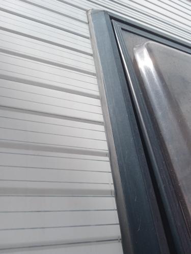

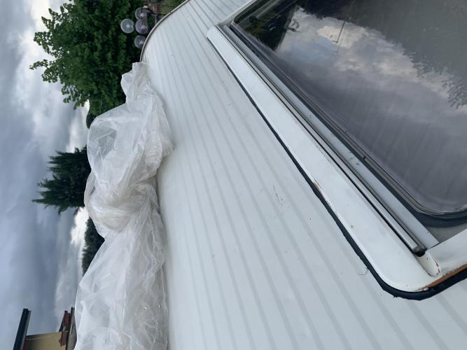

Ho comprato il sika 521 UV nero, stamattina ho tolto tutto il terostat in eccesso, pulito con il petrolio bianco e sgrassato con l’alcol.
Ora devo mettere il nastro di carta e poi iniziare con la siliconatura ( seguirò il tuo consiglio esercitandomi un po’ su un pezzo di legno).
Volevo postare il lavoro fatto per un consiglio se può andare bene la superficie pulita (restano dei piccoli pezzi di terostat attaccati a quello tra cornice e telaio).
può andare bene?
inoltre leggevo che, la parte di sotto della finestra, sarebbe meglio non siliconarla, in quanto l’acqua se dovesse penetrare da sopra, ha una via di fuga. È corretto?
Grazie mille ☺️

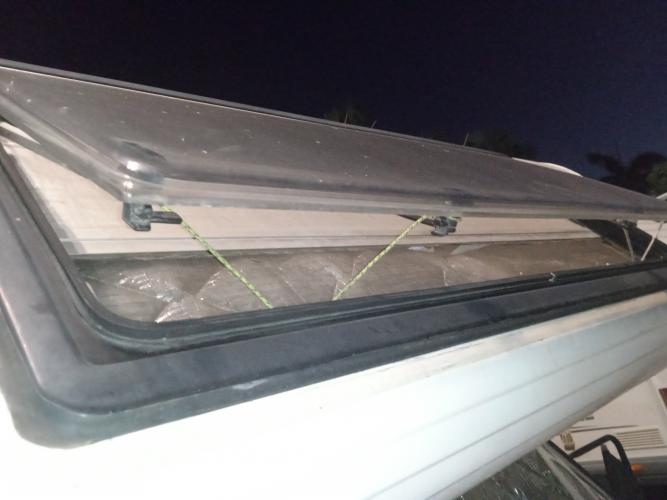

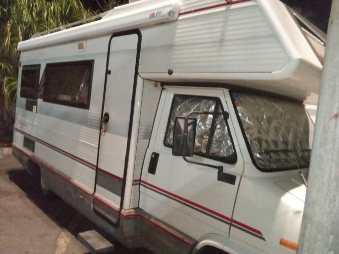

Lavoro terminato! Non so se ho combinato qualche guaio però devo dire che è stata una bella soddisfazione
Cos è un arca vecchio? Come il miolaugh?
Quei finestroni che metteva arca in mansarda sono una vera idiozia angry.
Attentissimo al vento perché sono messi inclinati in modo non previsto da chi ha fatto la finestra. Un alito di vento e ti si scappotta e cade !
In estate sono una serra, in inverno gelano la mansarda.
Ovviamente di notte in cima a una scogliera è bello dormìre con la vista della luna e del mare...ma il resto solo rogne.. infatti le eliminarono presto.
Meglio 2 finestrelle come il Laika.
Per il vento ho messo 2 cordini con vite.
E un ulteriore oscurante termico che posso mettere sia dentro(ora) che fuori .
Se sono costretto a parcheggiare con muso a Sud. Cosa veramente da evitare con quella cavolo di assurda finestra.
Forse è comoda in inverno al sole che fa da serra.
Il lavoro sembra ok. Vedevo molto spessore del butile sotto la cornice..forse era la foto magari.
Ricorda che il sigillante non attacca sul butile e si può anche deteriorare a contatto.
Quindi l importante è che il cordone aveva una buna superficie di contatto sulla cornice e sull alluminio della carrozzeria.
Vero il discorso di lasciare sotto aperto.. specula se comunque c'è butile ben messo.
Però a Me non piace personalmente. Io sigillo tutto. L.acqua non deve entrare e basta allá fine devil
Comunque la tua meno male che è più corta!

Scusami Hunter85, sono stato un po’ assente dal forum e vedo solo ora la tua risposta.
Si è un’Arca America 403 del ‘98 smiley
Si, in effetti ce n’era tanto di terostat e devo ammettere che adesso non entra più acqua.
