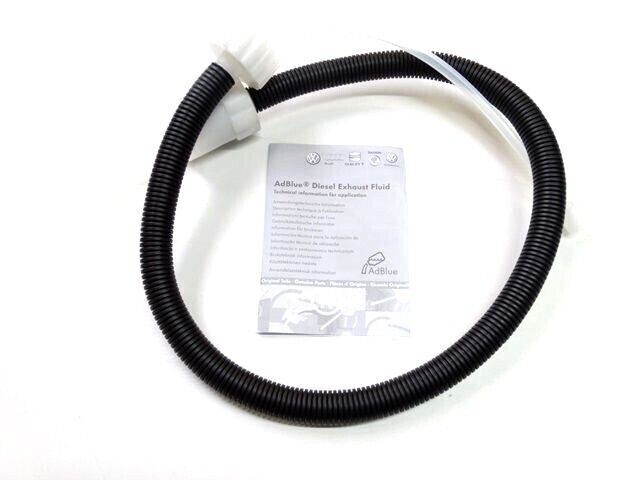

Sul tappo standard si puo avvitare questo tubo automatico di riempimento , dall altro lato ha un innesto standardizzato per avvitarlo sul bocchettone del serbatoio, così da travasare solo quanto serve e senza una goccia fuori. Quando il serbatoio è pieno la valvola nel tubo blocca il passaggio di ulteriore liquido dalla tanica.

e con tappo standard. Sono ormai piu di 9 anni che uso l ADBlue senza problemi. Un consiglio, meglio non lasciare il camper fermo a lungo con serbatoio non pieno, quindi se si deve lasciare fermoo per circa un mese, io rabbocco sempre l ADBlue al pieno. Lo dico per esperienza personale, mi era capitato di lasciare il camper con ADBlue circa a metà, e  poi mi si era accesa la spia motore con controllare sensore livello ADBlue.  Poi quando ho riempito pieno, dopo un po la spia non si è piu accesa. Probabilmente si era creato un deposito sul sensore, e riempiendolo pieno si è sciolto. Prima ho parlato di tappo standard, perchè alcune taniche di ADBlue non hanno il tappo standard e quindi le evito perchè sono estremamente scomode e poi uno che produce ADBlue e non rispetta neppure lo standard del tappo, chissa cosa ci mette dentro. Sul tappo standard si puo avvitare questo tubo automatico di riempimento, dall altro lato ha un innesto standardizzato per avvitarlo sul bocchettone del serbatoio, così da travasare solo quanto serve e senza una goccia fuori. Quando il serbatoio è pieno la valvola nel tubo blocca il passaggio di ulteriore liquido dalla tanica.
