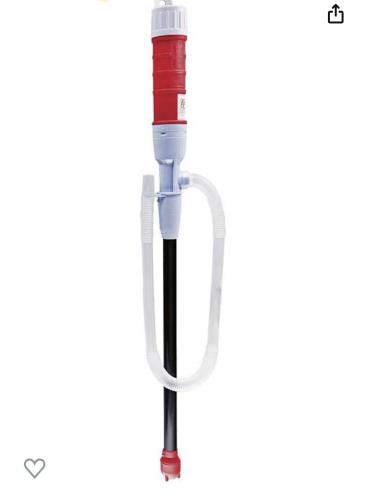

pompa di travaso elettrica a meno di 20 euro
