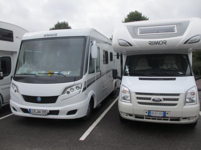

io avevo un mezzo del 2013 ( 2.2. 155 cv) che se non erro era Mk7.
Ricevetti una lettera di richiamo ufficiale da Ford per risolvere "possibili pressioni anomali in camera di scoppio..." ; in Ford non nessuno mi ha mai voluto confermare che fosse per la cosiddetta "pistonite" ma io ne ho sempre avuto il sospetto.
Comunque il mezzo è sempre andato ottimamente e l'ho rivenduto nel 2017 senza nessun tipo di inconveniente
Per intenderci il mezzo era questo qui:
