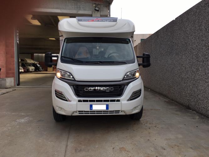

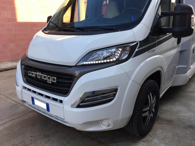

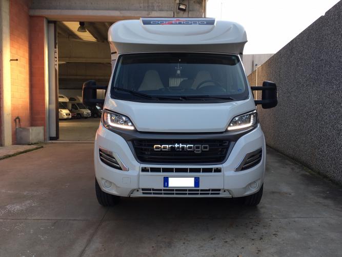

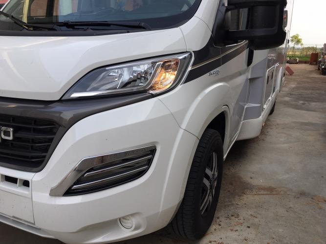

Inserito il 09/12/2019 alle: 10:14:04
Buongiorno a tutti
un aggiornamento a questo tread in quanto anche io ho sostituito le DRL alogene con quelle a LED
Ho fatto fatica a trovare service FIAT disposto a lavorarci pur spiegando io la procedura imparata qui  grazie a voi, ma alla fine con l'intervento del Servizio Clienti FIAT ho trovato chi me lo ha fatto.
Con l'occasione ho anche sostituito la rifinitura cromata con quella nera che più coerente con la mascherina grigio scuro.
Ecco i risultati
Halo
LED
Prima con rifinitura cromo
dopo con rifinitura nera
Grazie a tutti per le informazioni condivise.
Saluti Massimo
