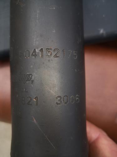

Inserito il 06/04/2024 alle: 16:34:13

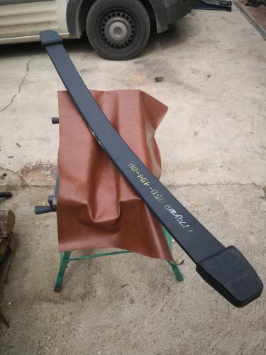

17124142234625707679520084452681.jpg17124142457518404998547701778872.jpgAllora, dopo visione anche della balestra trasversale che è risultata anch'essa della oma, li ho chiamati è mi hanno confermato che si tratta di una balestra rinforzata, quindi ho deciso di sostituirla con una di acciaio non rinforzata, tamponi sopra tutti dentro quelli sotto tutti fuori, ammortizzatori del 35c17 rinforzati, presi da un demolitore per prova, (sennò  per ogni prova  partono le 100€ come le caramelle) soffietti posteriori messi a 0,5, barra stabilizzatrice anteriore, e posteriore del 50qt,spariti smontamenti mobili, asperita stradali, demolizione cruscotto, ottima stabilità, e coricamento nelle rotonde più che soddisfacente, unica pecca un po' basso il muso. Ieri sono stato del mio meccanico eccezionale di camion e mi ha detto che per alzare il muso bisogna mettere i tamponi tutti all'esterno,confermato anche dall'officina iveco, allora nel pomeriggio ho smontato tutto e fatto come mi ha detto, poi messo spessori di gomma sotto le punte delle balestre, e devo dire che il muso si è alzato di quasi 4cm,ora lo devo provare poi vi dico. Una cosa è certa che per mia esperienza personale, balestra rinforzata montata su due camper Laika, dovute togliere in tutti e due.

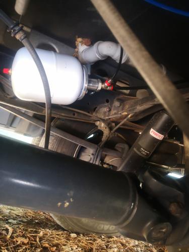

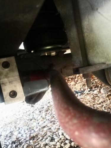

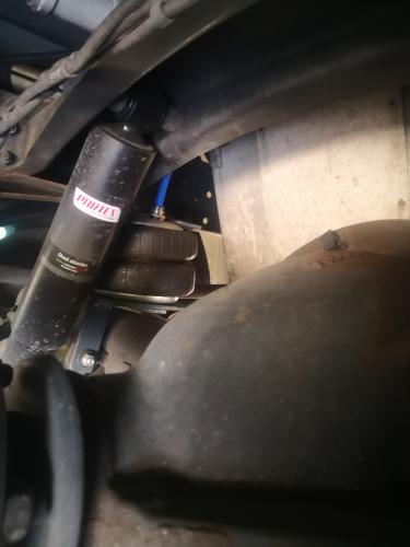

Aggiungo foto dei pezzi montati, soffietti auto costruiti. Ammo posteriori messi nuoviIMG_20240406_164805.jpgIMG_20240406_164614.jpgIMG_20240406_164606.jpgIMG_20240403_135200.jpgIMG_20240403_134955.jpg
