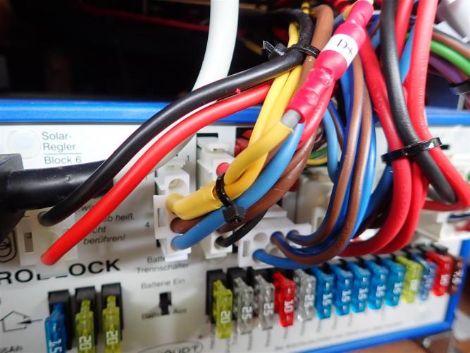

di solito il D+ lo trovi nella centralina (del camper non della meccanica).
Trovi l ingresso del D+ e trovi l uscita del D+ che va solitamente al frigo e al cicalino del gradino etc.
Ma dipende da che centralina hai.
Nella mia SCHAUDT trovato uscita D+ e mi sono collegato li
se hai il manuale della centralina c'è lo schema elettrico e trovi l uscita del D+
Se ti fa comodo, potresti trovarlo anche su un morsetto dietro al frigo perchè il D+ fa commutare da gas a 12v.
