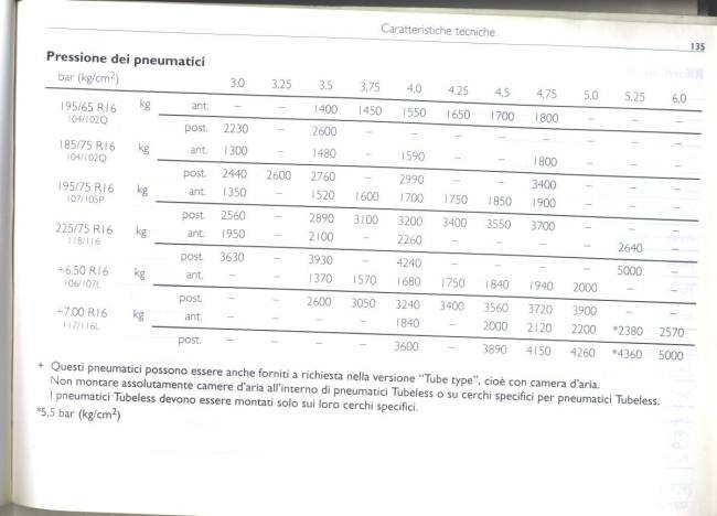

Mi sembra che la discussione, più che aiutare l'amico originatore del topic, si stia disperdendo in una querelle sulle normative...sicuramente poco utile per pomcam.
Premetto che, se trovo informazioni sulle diciture stampigliate sul fianco dello pneumatico, anche se sono per il mercato americano, le uso lo stesso come linee guida. Perché non farlo?
Tantopiù che le velocità dei camper sia su statale sia su autostrada sono molto simili alle velocità del traffico americano.wink
Poi vado anche a leggermi il manuale di uso e manutenzione del camper. Sul manuale IVECO, verso il fondo, c'è una paginetta con le pressioni di gonfiaggio, che riporto qui per comodità di pomcam:
Anch'io ho un IVECO gemellato 35C17, però  con pneu 195/75R16 107/105 con una pressione massima consigliata (DOTwink) di 4.75 KPa
Penso che in situazioni di pieno carico potrei anche pesare 2600Kg al posteriore e 1600 Kg all'anteriore
Sulla base della tabella di cui sopra, ho individuato le pressioni (per il mio) che rappresentano il giusto compromesso fra guidabilità e confort:
Pressioni di base: 3.9 POST  4.5 ANT
Se prevedo di fare autostrade: 4.1 POST  4.6 ANT
Nota che in base alla tabella pesi/pressioni di sopra, gonfiare a 3.9POST e 4.5ANT per IVECO mi consentiurebbe di appesantire il posteriore fino a 3150 Kg, e l'anteriore fino a 1850 Kg (totale 5000 Kg, ben oltre l'immaginabile).
Per individuare le giuste pressioni per te, parti dall'alto (tipo 4.2 post e 4.6 ant) e cala un po', soprattutto al posteriore (stando sopra i limiti della tabella!). Inizialmente su strade sconnesse potresti sentire scricchiolio della mobilia e reazioni troppo nervose (stile cavalletta) nel passaggio di buche e avvallamenti. Quando raggiungi il livello che ti sembra adeguato, controlla la pressione e quella sarà la tua pressione di base.
Queste prove non farle in un giorno, usa un viaggetto di almeno una settimana, sgonfiando la mattina a freddo: se sgonfi nel bel mezzo di una tappa (a gomme calde), rischi di ritrovarti con le gomme troppo sgonfie!

Come dice il nome, DOT è richiesto dagli enti americani ed è obbligatorio per tutti gli pneumatici che sono commercializzati laggiù.
Per ovvi motivi di praticità i produttori marchiano tutti i pneumatici in quel modo anche per il mercato europeo anche se non richiesto.
Tra i vari indicatori c'è anche l'indicazione Max PSI che indica la massima pressione di gonfiaggio prevista e che può sopportare in esercizio.
Il fatto che tale scritta sia obbligatoria per il mercato USA e non lo sia per quello europeo, non sta a significare che i dati indicati valgano solo per l'America.
D'altra parte anche il buon senso ci dice che tecnicamente la pressione massima sopportabile è identica ovunque per il medesimo prodotto.
Massima pressione IN ESERCIZIO non vuol dire che oltre a quella pressione scoppia. Qualsiasi gommista sa bene che per far assestare i talloni dello pneumatico sulla balconata del cerchio gonfia oltre misura per poi sgonfiare successivamente.
Praticamente, in fase di montaggio, tutte le case consigliano per l'assestamento fino al 50% oltre la pressione prevista. Poi si sgonfia alla pressione d'esercizio prevista.
La pressione di esercizio invece è consigliata dalla casa costruttrice del veicolo a seconda delle condizioni di messa in strada dello stesso.
Per quanto riguarda i camper, negli sportelli sono indicate pressioni che fanno riferimento a pneumatici "Camping". Ecco che allora se lo pneumatico montato successivamente non rientra tra questi si può generare confusione nell'utente.
