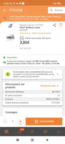

Inserito il 29/05/2023 alle: 15:07:42
In risposta al messaggio di dRIKYZ del 29/05/2023 alle 12:10:29
Buongiorno a tutti. Ho un Rimor su base Ford 125T350 del 2003 gemellato. Lo ho da quasi 4 anni e ora mi sono accorto che non ha un prigioniero ruota anteriore, ovvero manca uno dei 6 maschi che escono dal mozzo ruota
(se così si chiama) su cui poi vado a serrare il bullone che tiene ferma la ruota. Un gommista dice che va bene così lo stesso, che è sicuro. Potrebbe essere ma a me non piace. Lui dice che non riesce ad ordinare il pezzo, che Ford non te lo fa ordinare e lo troveresti solo come fondo di magazzino in qualche grossa officina Ford o da un rottamaio (tradotto non ha molta voglia di cercarlo). Una grossa Ford che si dedica ai veicoli commerciali qui di zona mi dice che sì forse si può fare ma portalo qui e poi vediamo (tradotto ok ma magari facciamo anche qualche altro lavoretto). Visto che i soldi sono contati e chi me lo può montare lo trovo, come faccio a cercarlo online? Come faccio ad essere sicuro che sia lui? Ad esempio ho trovato questo  ... Con il numero di telaio non esiste un sistema che ti trova il pezzo giusto? Voi mi potreste aiutare? Grazie infinite    Riccardo
è questo. Guarda che c'è i dati del mio Ford, dovrebbe essere uguale

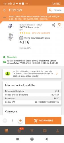

Inserito il 29/05/2023 alle: 15:14:33
In risposta al messaggio di ComiSeriate del 29/05/2023 alle 15:07:42
Oppure questo, in base alla lunghezza, misura il tuoScreenshot_2023-05-29-15-13-45-969_de_autodoc_gmbh.jpg

Inserito il 29/05/2023 alle: 15:21:00
Grazie mille, penso sia proprio lui. Anche io facendo ricerca sul quel sito ho trovato quello oppure l'altro che ho messo in link su mio primo messaggio...dai due indizi fanno una prova e direi aggiudicato; nel caso li prendo entrambe, lungo e corto
