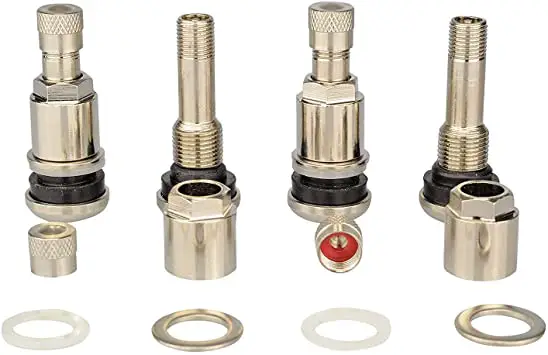

Mi raccomando solo valvole metalliche
con quelle in gomma la perdita è quasi sicura.
Poi se sono anche datate ancora di più.
A 5 bar non si scherza , e si rimane fermi in autostrada.
Le valvole metalliche sono preferite nell'area di sintonizzazione. Gli articoli sono considerati robusti e offrono un aspetto migliore rispetto alle valvole in gomma. Soprattutto, la combinazione di cerchi in alluminio e valvole in metallo crea un'immagine armoniosa. Le valvole in metallo offrono anche altri vantaggi. Sono sigillati più strettamente rispetto alle varianti in gomma e offrono una migliore stabilità durante la misurazione della pressione dell'aria. I pneumatici che vengono guidati ad alte pressioni beneficiano di questa migliore tenuta. Inoltre, le valvole in metallo non devono essere sostituite ogni volta che si cambia uno pneumatico. Questo è ciò che le varianti della valvola hanno davanti alle loro controparti in gomma.  Suggerimento:
È necessario prestare attenzione a questo quando è necessario sostituire un pneumatico per uno pneumatico con TPMS

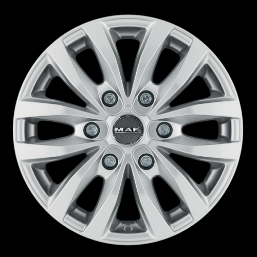

Aggiungerei oltre ai 225/75/16 anche un set di cerchi in lega.
31/03/2004 20877
Inserito il 22/03/2023 alle: 10:30:19
questo 3d sembra la sagra del fake...
24/01/2008 10491
Inserito il 22/03/2023 alle: 11:21:31
In risposta al messaggio di latrofa124 del 22/03/2023 alle 09:32:19
Aggiungerei oltre ai 225/75/16 anche un set di cerchi in lega. Roberto

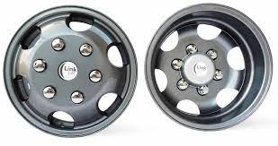

I cerchi in lega per Iveco Daily  35-50 si trovano ancora
ma di larghezza standard.
Solo esterni e interni in acciaio.
Portata ogni cerchio 1500 kg.
https://www.camperonline.it/doc...
E questi solo per Daily ruote non gemellate
Per il 60 70 ql solo anteriori e i post, solo copricerchi.
Forse in Germania qualcosa può esserci , ma a che prezzi !

I cerchi in lega per Iveco Daily  35-50 si trovano ancora ma di larghezza standard. Solo esterni e interni in acciaio. Portata ogni cerchio 1500 kg. E questi solo per Daily ruote non gemellate Per il 60 70 ql solo anteriori e i post, solo copricerchi. Forse in Germania qualcosa può esserci , ma a che prezzi !
Ci avevo guardato tempo fa.
È una spesa non indifferente che, per mera estetica, IMHO non ha alcun senso.
A dire il vero, vendendo una delle 2 serie di cerchi che ho, ammortizzerei di molto la spesa. Ma, a mio parere, li spendo piuttosto in gasolio per andarci in giro.
