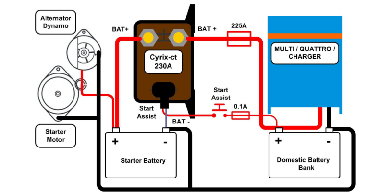

Se uno avesse i cavi, non si potrebbe far un ponte su quella dei servizi , solo per far partire?
24/01/2008 10508
Inserito il 06/06/2019 alle: 10:29:02
In risposta al messaggio di bela settanta del 06/06/2019 alle 10:06:48
Certamente con i cavi si può avviare
ma non lasciare in viaggio per pericoli vari

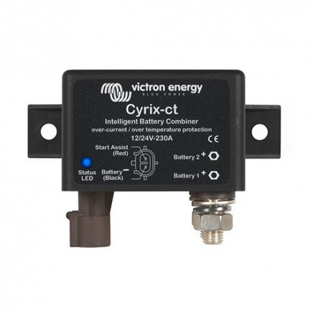

Invece questom Cirix della  Victron può essere
montato permanentemente e fare il lavoro in
automatico o con comando remoto.

Certamente con i cavi si può avviare ma non lasciare in viaggio per pericoli vari Invece questom Cirix della  Victron può essere montato permanentemente e fare il lavoro in automatico o con comando remoto.
Ma fare un sistema così sicuramente è una complicazione e ha dei costi, secondo me meglio avere un avviatore che puo servire per il proprio camper ma anche per quello di un amico o per dare una mano al prossimo e non si deve manomettere nulla.
In effetti , anche se ho due Cirix da 230A in casa
non gli ho montati

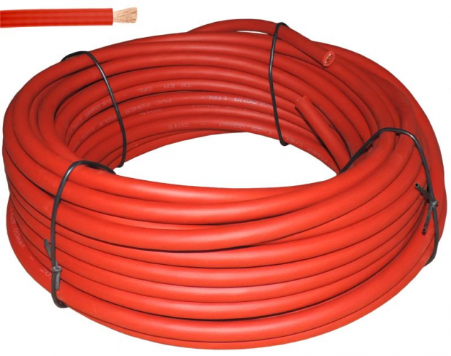

ma porto dietro cavo con pinze rosse / positivo
lungo 10 mt. e le 2 Lithio BS sono collegate al telaio
con grosso cavo del negativo.
