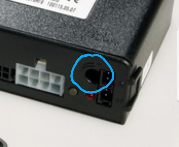

Ciao Pino, la procedura che hai fatto  è correttissima, vanno solo tarati. I 2 sensori sono uniti da uno spinotto sulla centralina, prova a controllare se sono stati collegati (presumo di si), poi sempre sulla centralina troverai un piccolo trimmer per la regolazione degli stessi, probabilmente è al minimo, prova a ruotarlo di 1/4 di giro e rifai la prova. Se devi "sbacciarti" ancora molto x farlo scattare in allarme dai ancora 1/4 di giro e rifai la prova, continua cosi fino a che non vedi che scatta l'antifurto.
p.s. Non farlo troppo sensibile altrimenti ti suona inutilmente.
Se hai bisogno altre info chiedi pure, ho lo stesso modello e me lo sono montato io wink
troverai un piccolo trimmer per la regolazione degli stessi, probabilmente è al minimo, prova a ruotarlo di 1/4 di giro e rifai la prova. Se devi sbacciarti ancora molto x farlo scattare in allarme dai ancora 1/4 di giro e rifai la prova, continua cosi fino a che non vedi che scatta l'antifurto. p.s. Non farlo troppo sensibile altrimenti ti suona inutilmente. Se hai bisogno altre info chiedi pure, ho lo stesso modello e me lo sono montato io  Emiliano
Pino è come dice Emiliano. Aggiungo che se ti hanno montato l'allarme connesso alla presa OBD la centralina si trova dietro e accanto alla stessa presa diagnosi (in basso e a sinistra del volante dietro lo sportellino di accesso ai fusibili).
I miei erano tarati in modo troppo sensibile e suonava sempre.

Ti ringrazio. Cercavo proprio questa info. I cavi sono collegati, ma non capisco qual'è la vite del trimmer.

20180227_161608.jpgspero sia chiara, nel foro cerchiato hai dentro il trimmer, di più di così purtroppo non posso, sono in Turchia x lavoro e l'immagine L'ho scaricata da internet ...

spero sia chiara, nel foro cerchiato hai dentro il trimmer, di più di così purtroppo non posso, sono in Turchia x lavoro e l'immagine L'ho scaricata da internet ... Emiliano
Grazie infinite.yes

Dimenticavo, si vede anche in foto, se ruoti in senso orario alzi la sensibilità, antiorario l'abbassi, secondo me sei al minimo.
