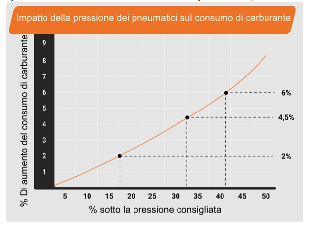

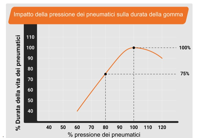

nei 2 grafici sopra potete notare come la variazione della pressione incide sulla durata dello pneumatico (in termini di resa Km) e la relativa variazione dei consumi
tutto con riferimento ai valori nominali consigliati dal costruttore (non dai maghi e sensitivi)
